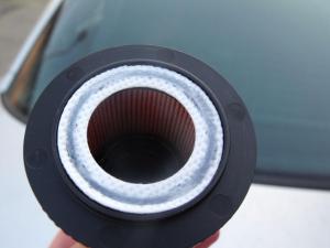

Вот такие открытые аккуратненькие катушки я видел, потрогал пощупал, ну заглядение!

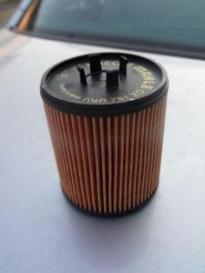

Knecht\Mahle OX 182D
Бумага плотная, "мохнатая" )), складки ровные. Настораживают только нечеткие надписи.

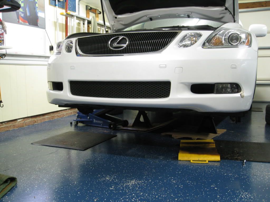

Вот пример, пиндосия, человек сам обслуживает свои авто в своём гараже имея наверно не хилый доход ...
это к тому что "да они там все на сто ездят..., а мы тут просто гаражные герои, всё сами голыми руками..."
