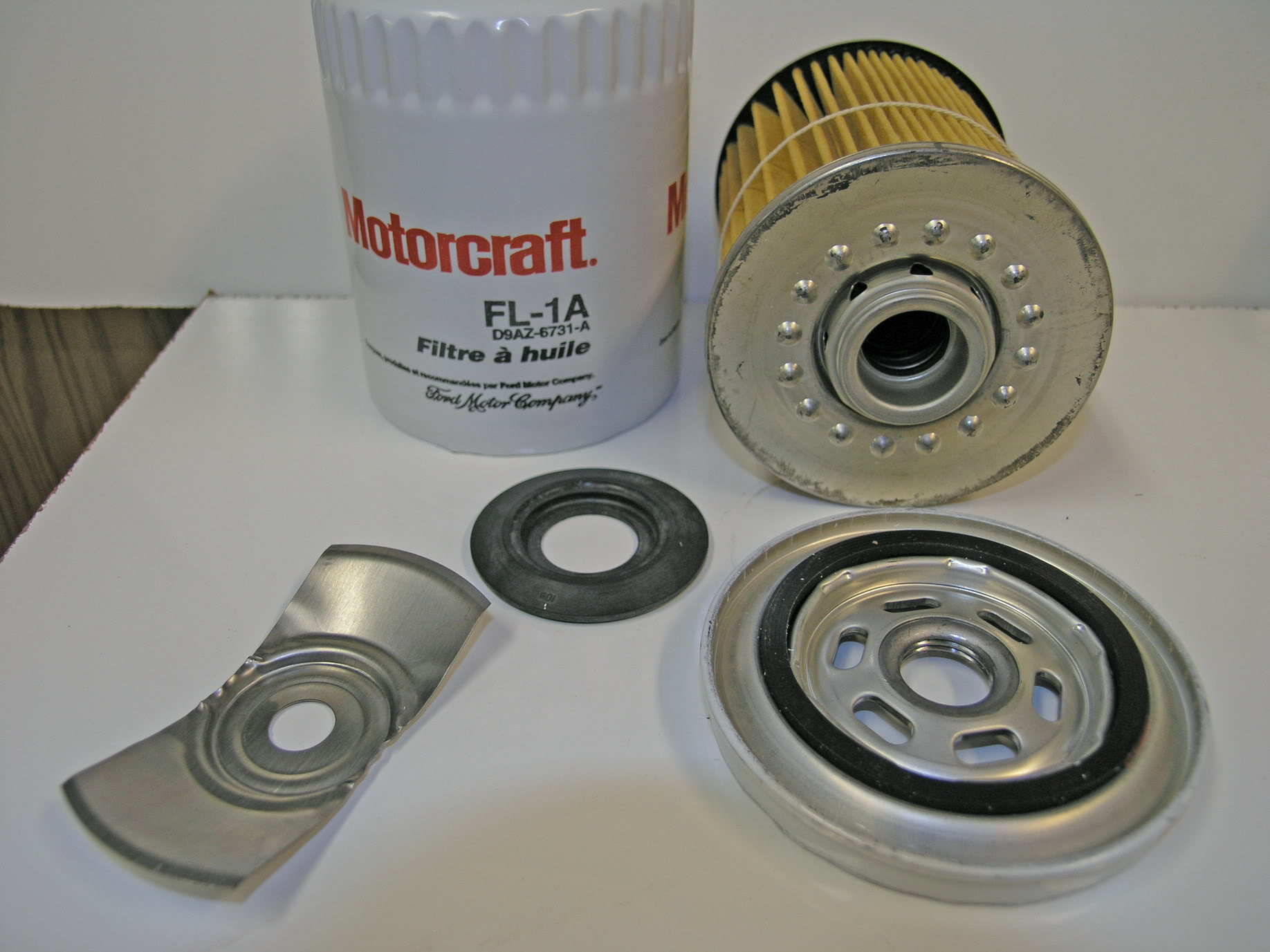

Вскрытые американские масляные фильтра, некоторые можно и у нас купить.
http://forum.northeastjeep.org/index.php?topic=22042.0 (в нижней части страницы)
ФРАМ отстойный :down:
пипец, как будто прикололись над Фрамом.....даже не верится что такое может быть..
я скоро вскрою FRAM с USA ораньжевый с черным верхом. Пока считал их качественными фильтрами - особенно американские.
еще из вскрытий зарубежных
да что то фрам не блещет у них
