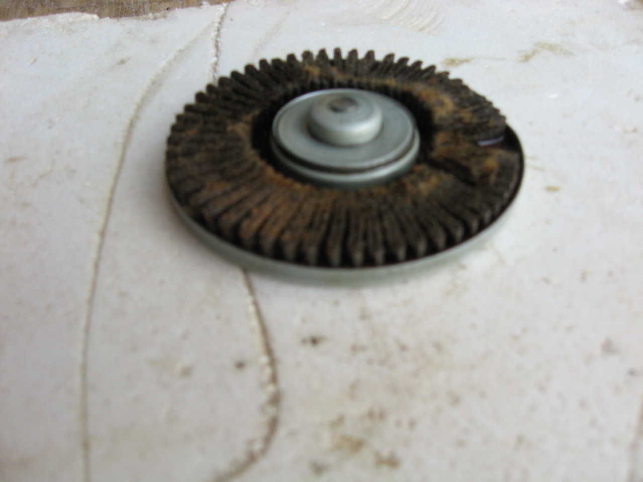

разочарование
1) когда распилил и вынул внутренности, там крохтная по высоте катушка, в полтора раза меньше чем на то же нитто. Площадь фильтрования меньше! На лицо удешевление продукта. (на фото кстати вышел повыше чем есть на самом деле изза искажений)
2) сразу бросилось в глаза что фильтрующий материал уложен как попало, с разной дистанцией и погнут весь как тряпка. Это германское качество? Максимум польское!
3) Фильтрующий элемент трудно назвать фильтрующим элементом, это чуть ли не картон из упаковочной коробки... тонкий, нежный, не такой ворсистый как нитто. Какой то дешевый странный картон!
4) Клапан перепускной очень легкий на нажатие, тоесть чуть что - вся грязь полетела... У Toyota микрогубка или Nitto он жестче тяжелее на нажатие (и то я думал что у toyota и Nitto он легкий у Mann еще легче.).
5) Перепускной клапан просто открывается большой дырой, у нитто к примеру насверлены дырки маленькие, тоесть если уж летит грязное масло в ЦПГ то хотя бы без кусков, здесь пролетит хоть ошметок с человеческий зуб... (но это больше придирки, потому что такую сетку видел только у нитто, у остальных просто дыра как у Mann.)
Вообщем вот.
Mann покупать больше не буду, на лицо какой то дешевый бутор для стран третьего мира. Вот он кастрол для Раши! Посмотрите на тот же японский Denso Made in China - аккуратный, большой, нормальный фильтрующий материал. C nitto уже сравнивал - повторяться не буду... Неожидал от Mann - вернее ожидал гораздо большего

@sm, А к какому выводу пришел? Все таки ты согласен с моими словами или считаешь что не так все страшно? Или считаешь что у тебя все таки попались фильтра получше?
Я резал оригинал MD360935 установленный на конвейере и купленный в интернет магазине, выкладывал фоты на лансер форуме. Здесь тоже выкладываю:
post-1628-0-00643500-1296468934_thumb.jpgpost-1628-0-96980900-1296468948_thumb.jpgpost-1628-0-94359700-1296468968_thumb.jpg
Манн 610/3 тот же хрен, тока вид с боку)), собран ровно, имхо перепускной лучше, претензия только к толщине и гладкости ФЭ (к обоим фильтрам). А может нынче толщина и волосатость не в моде7 :unknw: . Что-бы знать наверняка, надо поискать тесты (желательно не купленные), нарыть поставщика "макулатуры"... Короче оценка Манн 610/3 - 3+, а если ФЭ на высоте, то - 5
Здесь я в корне не согласен, клапан откроется в виде щели ровно на столько,на сколько будет превышать давление в 1 кгс/см2 (по ощущениям усилия нажатия на клапан - имхо фашисты не врут) между нефильтрованной и фильтрованной полостями.
Гы, "ошметок с человеческий зуб" (С) либо застрянет в отверстии шейки к/в (3,14здес, здрасте капремонт), либо его разотрет м/у шейкой и вкладышем и выплюнет сажей через канал шатуна в ЦПГ (у турбо еще имеются дополнительные форсунки на это дело, если что :) ) :pardon:
