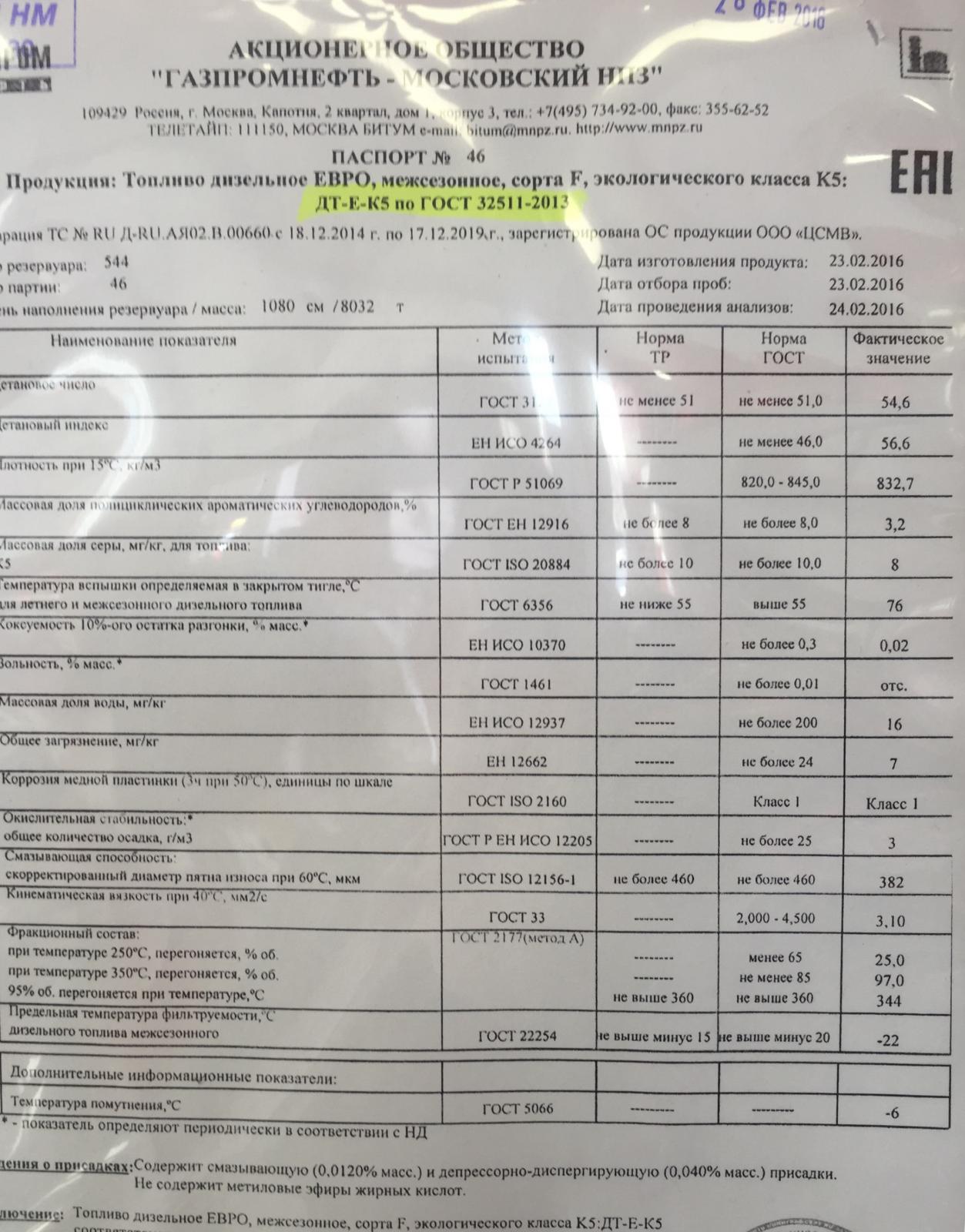

Возник вопрос, антигель я так понимаю температуру помутнения не изменяет?
едва ли
Вязкость низкая, пятно большое.
Почему то не складывается картинка. Низкая плотность, низкая вязкость а помутнение -18, под -30 должно быть как мне кажется.
соглашусь - странное топливо. Думаю, реальные цифры по низкотемпературным свойствам слегка выше (по модулю меньше) - мне кажется, такой разбег от "антигеля" заводского. Да и все остальные показатели - не особо, учитывая наличие ввода присадок для увеличения ЦЧ и уменьшения пятна. Странно. Что ж там на выходе без этих присадок ??
Вязкость низкая, пятно большое. Я б не злоупотреблял.
Что посоветуешь?
доездить это и искать другое.
