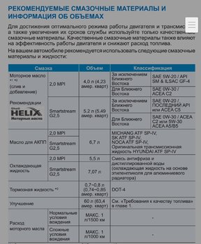

Здравствуйте, представитель Shell. Сможете однозначно посоветовать варианты масел для Hyundai sonata dn8 2020 года 2.5 smartstream? Сейчас залит Лукойл армотек HK 5w30, угорает. Склоняюсь к helix hx8 a5b5 5w30. У ультры не нашел подходящего....
Здравствуйте! Согласно присланной вами информации, по указанным требованиям отлично подойдет наш продукт Shell Helix Ultra Professional AS-L 0W-20 - полностью синтетическое моторное масло, которое обеспечивает экономию топлива, долговечность, чистоту и защиту двигателя. Технические описания на нашу продукцию также можно найти в Shell LubeChat: https://bit.ly/2Tc8cPu
