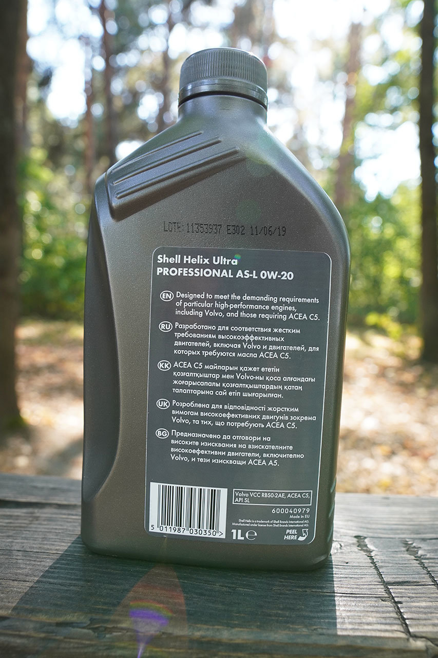

Здравствуйте! В описание продукта входит краткая информация о его применении, поэтому там не указываются все спецификации и допуски, которым соответствует продукт. Полный список спецификаций и допусков представлен внизу справа на канистре.
В апреле 2019 года произошло обновление технического описания данного продукта. В связи с этим у продукта появилась более поздняя спецификация API SN взамен API SL. К сожалению, на канистре не видно даты производства продукта. Скорее всего, он был произведен до этой даты, соответственно там еще указана спецификация API SL.
Shell-Helix-Ultra-Professional-AS-L-0W-20-photo2.jpg.0e24a2ccda1b10b8e0caefe8ada28b80.jpg

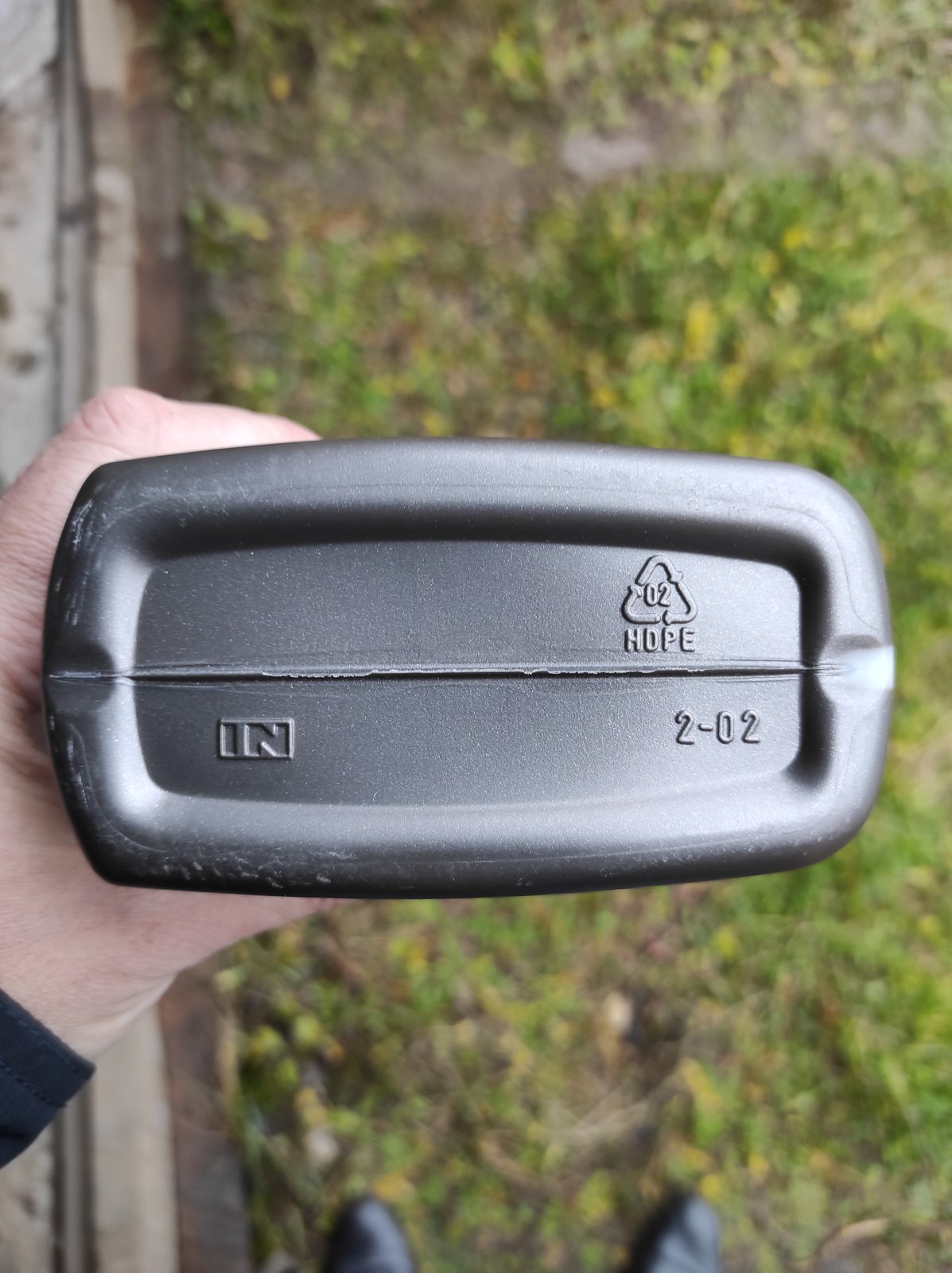

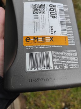

Здравствуйте. Купил масло трансмиссионное Shell Spirax ASX SAE 75W-90.  Есть сомнения что это оригинальный продукт.
  1. Шрифт размытый т.е нечеткий принт.
  2. Batch-код стерт. А на заводе вроде как наноситься лазером и не может стираться.
  3. Лицевая этикетка наклеена не аккуратно с пузырями воздуха снизу выпуклость.
  4. Дно канистры имеет более грубый шов и форму отличную от оригинала.
  5. У оригинала – качественная ребристая крышка. Она плотно соединяется с защитным кольцом. На купленной щель неровными краями между крышкой и кольцом.  Как думаете?
27.09.2020 в 15:52, evgenus38 сказал:
Здравствуйте! Мы не комментируем внешний вид упаковки. Для того, чтобы быть уверенным в качестве и оригинальности своих продуктов, «Шелл» рекомендует приобретать смазочные материалы через обширную сеть дистрибьюторов, полный список которых доступен на сайте http://www.shell-distributor.ru/. Перед совершением покупки рекомендуем Вам обратиться к дистрибьютору в вашем регионе и уточнить, с какими розничными точками они сотрудничают. Помимо этого, в 2016 году для ряда продуктов «Шелл» введены защитные голограммы: · С апреля 2016 – для всей продукции «Шелл», в т. ч. импортируемых, в бочках объемом 209 л (за исключением продуктов Shell Gadus, AeroShell); · С октября 2016 – для продукции «Шелл» в канистрах объемом 1л и 4л, произведенной в России, а также для импортируемых продуктов Shell Helix Ultra Racing 10W-60 и Shell Helix Ultra SN 0W-20. Вы можете самостоятельно проверить оригинальность этих продуктов путем ввода 16-значного кода (расположен на внутренней стороне голограммы) на сайте http://ac.shell.com.
