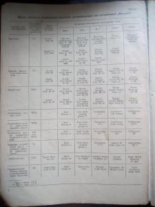

а рекомендованные масла в вазовские моторы годов 70-80 есть инфа?
Оффтоп
СПАСИБО!!!
Если по антифризам  что будет - выложите, пожалуйста.
По антифризам в этой книге - лей что хочешь. Она по ремонту, что как разбирать.
Касательно книги Химики - Автолюбителям. На странице 47. Никак понять не могу, как 40-ки и 50-ки могут быть аналогом М-10, М-12?
