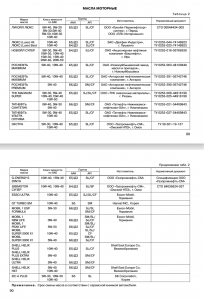

14 июля 20179 г Ага. ты движок усаживай, а мы будем удовлетворять своё любопытство. Требований из мануала мы ещё не увидели. Требования из мануала - от 0w-30 до 20w-50, API SL SM SN Это к чему намёк? К тому, что движок на таком масле ни разу не "усаживается"
14 июля 20179 г Да нету в мануале нормальных требований. От SL и дальше и вязкость по температуре. ИМХО, если лить тридцатку, то только А3/В3/В4.
14 июля 20179 г No comments. Это всё равно что написать 'антифриз на этиленгликоле'. 30-ки бывают с ILSAC и нормальные. Я бы посмотрел, что писалось на движок, когда он не считался автовазовским. Восьмерочный движок когда-то считался неавтовазовским? Вы о чем? По поводу рекомендаций - вопросы к АвтоВАЗ все. Ага. Разве что взять дешёвую Cepsa 10w-30 и на ней проверить, идёт 30-ка или нет по вязкости. Уже все давно проверено, анализы есть, в том числе на A5 масле, см. пост #15
