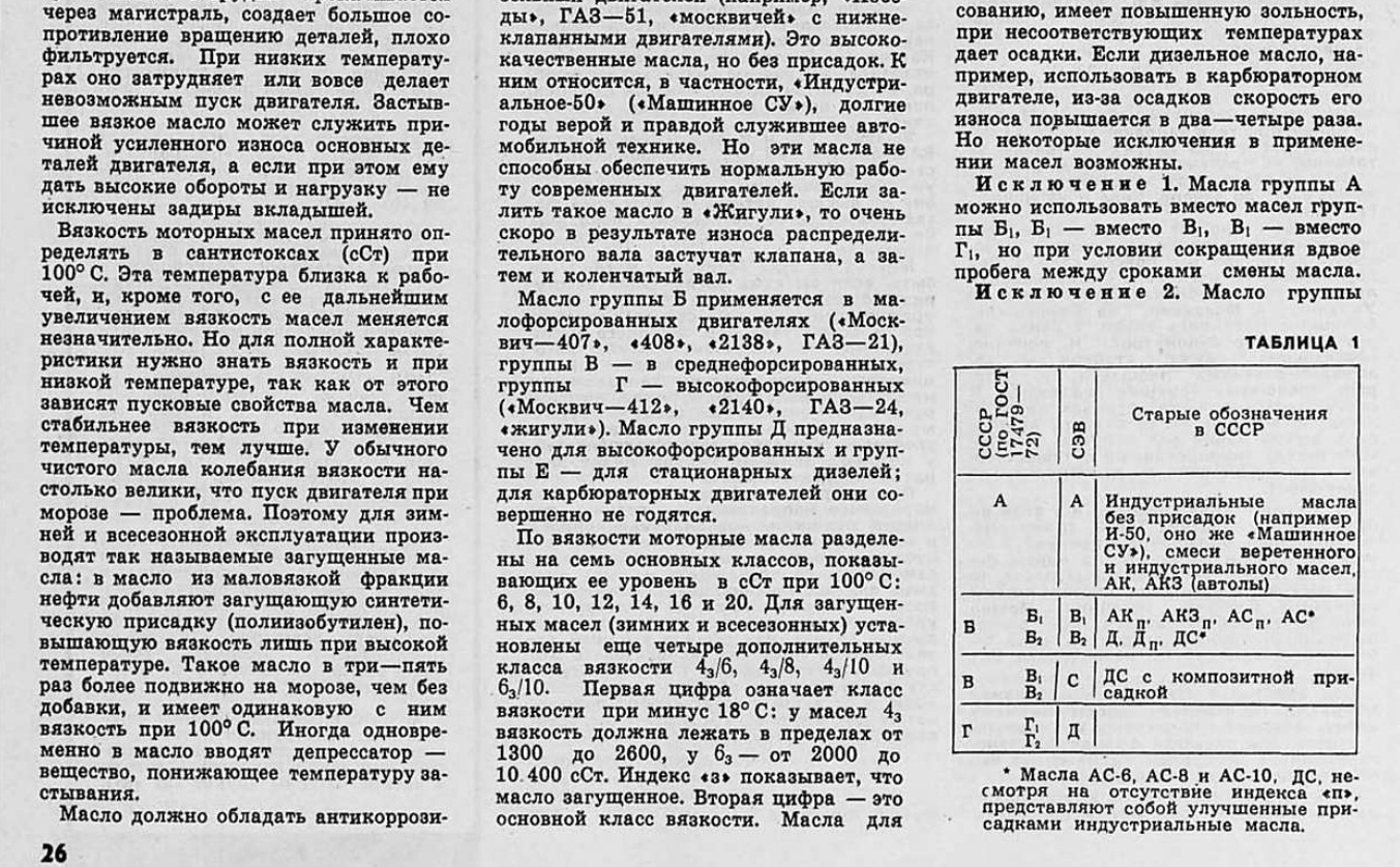

За Рулем №4 1979 стр.26-27:
post-33048-0-82892500-1501961082_thumb.jpgpost-33048-0-52015200-1501961084_thumb.jpgpost-33048-0-06295600-1501960769_thumb.pngpost-33048-0-08077600-1501960771_thumb.png

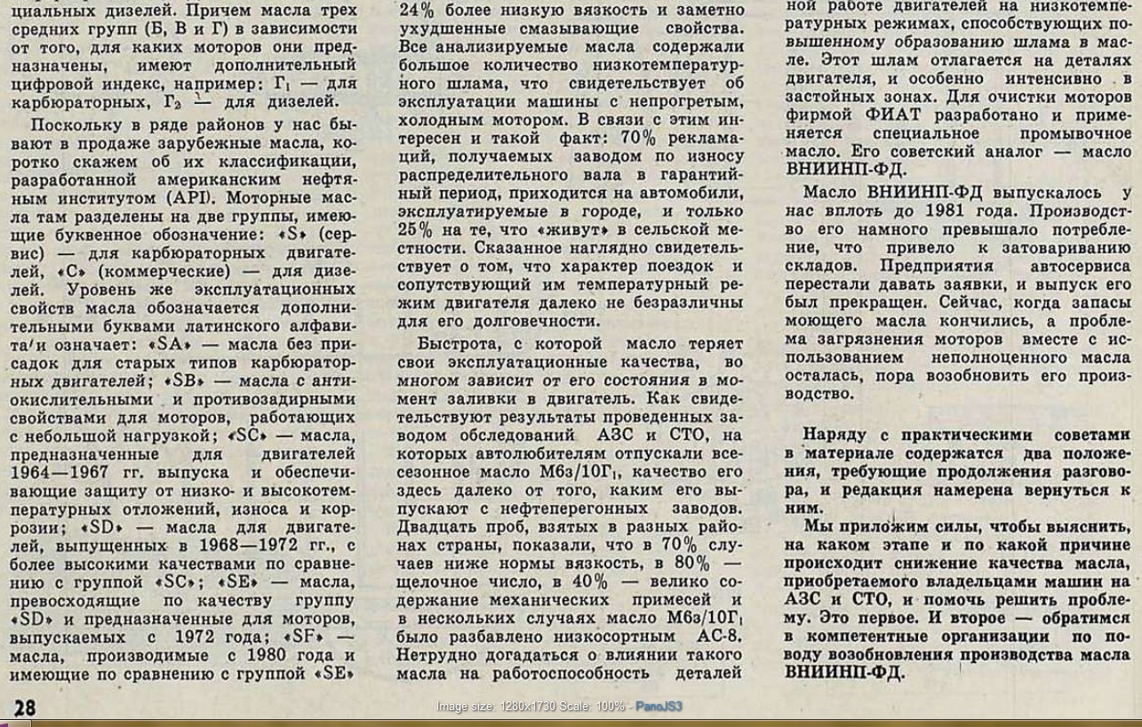

За рулем №11 1983 стр.28
За Рулем №10 1981 стр.30-31
