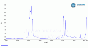

Mitasu Gold Hybrid 0W-16 API SN _VOA BASE_.pdf
Масло заявлено как: API SN
1) Масло полностью удовлетворяет стандарту SAE и может называться 0W-16.
2) Вязкость при 40С = 34,82 - позволяет экономить топливо при холодных запусках, прогревах до рабочей температуры, в том числе и на ходу.
3) Вязкость при 100С = 6,95 - действительно низкая вязкость, это уже не "0W-20 названная 0W-16" видно что масло будет меньше сопротивляться вязкостью деталям двигателя, экономить топливо и при рабочих температурах.
4) Индекс вязкости = 165 - он конечно на первый взгляд кажется очень низким, но это говорит скорее всего о том, что в масле, либо отсутствует, либо минимум полимерного загустителя.
5) Щелочное число = 8,34 - достаточно высокое щелочное число - хорошие моющие нейтрализующие свойства масла.
6) Кислотное число = 1,50 - низкое кислотное число обеспечивает чуть больший запас между ростом кислотного и падением щелочного. Это плюс.
7) Зольность = 0,98 - нормальна, чуть выше среднего, но не значительно.
8) Температура вспышки = 230С - очень высокая температура вспышки, говорит о хорошей термостабильности масла при высоких температурах. Даже удивительно что такая температура вспышки у низковязкой 0W-16.
9) Температура застывания -38С - не выдающаяся, но это нормально в последнее время для масел 0W-20, видимо нормально и тут. Во всяком случае до -35С можно использовать судя по CCS спокойно, а ниже уже все равно нужно подогревать картер.
10) Вязкость имитации холодной прокрутки стартером при -35С = 4688 - отлично! При том что температура застывания -38С можно сказать что при -35С это масло очень резвое.
11) Испаряемость масс NOACK (угар) = 12,6 - как то не сходится с температурой вспышки, но в принципе такой NOACK нормален для масла на гидрокрекинге и тем более такой низкой вязкости.
12) Содержание серы = 0,313 - обычное среднее содержание серы, масло явно на современном пакете присадок, и явно сера не от базового масла.
13) Масло содержит органический молибден, не смотрите что его мало, это самый современный трехъядерный.
14) Противоизносные присадки на основе фосфора и цинка. Моющие нейтрализующие присадки на основе кальция.
Вывод: Отличное масло 0W-16. У кого есть такие рекомендации, можете смело пробовать. Все параметры соблюдены. Масло действительно низкой вязкости, а не ради словца названо 0W-16. Хорошие низкотемпературные характеристики CCS при -35С. Хорошие моющие нейтрализующие свойства масла и есть запас по сработке. Экономично.

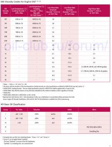

Знатоки, здесь честные 16?
@fareastwood, да по новому стандарту
SAE J300 Jan 2015
вязкость при 100С у 0W-16 должна быть от 6.1 до 8.2 - здесь 6,95.
А вязкость имитации холодной прокрутки стартером CCS при -35С должна быть
Утвердительно перед нами честное 0W-16 :)
Откуда инфа?
На новых банках написано
