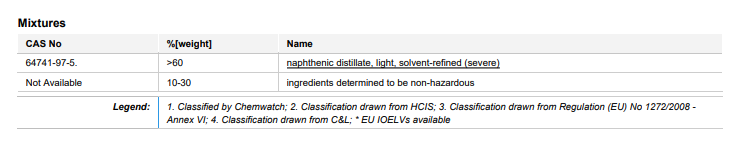

В обычных (ненафтеновых) промывках базовой основой является недорогой и очень жидкий лигроин (керосиновые фракции, смывающие масляную плёнку и обладающие слабыми смазывающими свойствами), поэтому в них обязательно вводится немалая доза ZDDP с целью минимизации износа во время промывки, а также кальциевые моющие присадки.
Отличают ненафтеновые (лигроиновые) промывки низкие вязкости (
В нафтеновых промывках базовой основой являются дорогие нафтеновые масла, обладающие собственными высокими смазывающими и противозадирными свойствами, а также отлично растворяющие отложения (подобно эстерам) и прекрасно отмывающие двигатель даже без кальциевых присадок. Поэтому  ZDDP и кальциевые присадки  обычно в нафтеновых промывках отсуствует за ненадобностью. Более того, только у нафтеновых промывок есть свойство успешно отмывать лаковые отложения, поэтому, например, У LiquiMoly это свойство из всей линейки 6 промывок LiquiMoly заявлено только у нафтеновой промывки LiquiMoly 7592.
Отличают нафтеновые промывки заметно большие вязкости (>8сст при 40C, >3сст при 100С), большие плотности (>=0.86), большая температура замерзания (вплоть до 0C), высокая температура вспышки (PMCC>120C). И указание в MSDS на нафтеновое базовое масло, разумеется. В связи с вышесказанным (только для профессионалов!) в описании некоторых нафтеновых промывок даже допускается промывка на несколько повышенных переменных оборотах, что важно для отдельных моделей двигателей, но не допускается для лигроиновых промывок.
В литературе и среди потребителей хорошо известным фактом является лучшее сродство нафтеновых масел к металлу по сравнению с парафиновыми маслами. По предположению  специалистов  фирмы  NYNAS  возможное  объяснение  может  состоять  в  том,  что  нафтеновое  масло,  несмотря  на  его  высокую способность к растворению, всегда смывает примеси с поверхности металла и таким образом удаляет барьер, мешающий маслу смачивать металл. Другим объяснением может быть то, что нафтеновые молекулы более полярны, чем парафиновые молекулы и тем самым проявляют большее сродство к металлу.

Izb я вот что хотел спросить. Вы ранее писали что у ĺm в составе нафтеновыемасла 90-95%. У еврол состав тоже на 90% процентов состоит из нафтеновые масел.

2) переспрошу вопрос @201euro.  "Вы ранее писали что у ĺm в составе нафтеновыемасла 90-95%. У еврола состав тоже на 90% процентов состоит из нафтеновых масел???"
