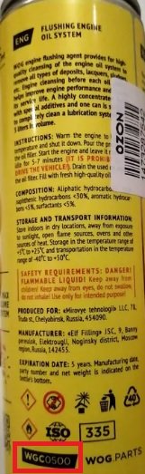

30.06.2021 в 11:30, Antidote сказал:
Артикул WGC0501
Это Ваше фото артикула WGC0500, а не WGC0501. Вот фото другой стороны этой банки с описанием на англ.языке. Внизу указан артикул WGC0500:
Так что на мой взгляд , есть путаница фотографий и нек.отзывов на Озоне к другому продукту.
А у производителя путаницы по-моему нет, и нет никаких различий в этикетках, и в описании например на Автодоке всё корректно, просто это два разных продукта:
1) арт WGC0500 (тут1 и тут2) -"Effective Motor Flush"- быстрая промывка на 5-7мин. Состав, указанный на банке: Алифатичесие угреводороды >30%, нафтеновые углеводороды <30%, ароматические углеводороды <5%, нПАВ <5%
2) арт WGC0501 (тут1 и тут2) -"Engine Tune-Up"- мягкая промывка на 200-300км. Состав, указанный на банке: Алифатичесие угреводороды >30%, нафтеновые углеводороды >30%, АПАВ <5%, НПАВ <5%, дитиофосфат цинка <5%

И если это не опечатка на банке в символах ">", "<", то нафтеновых углеводородов вероятно чуть больше в мягкой промывке. Но MSDS я не встречал.
06.07.2021 в 11:49, Discoverer сказал:
Судя по msds - отличия в этикетках.
Где вы видели MSDS?
Изменено пользователем kirill2k
Msds по продукции wynns.
И те хитрецы с сайта поубирал .
