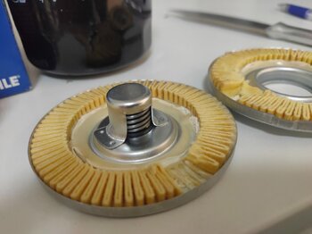

А вот и сама катушка фильтрующего элемента. Изготовлена и приклеена к тарелкам надежно и качественно. Растеканий герметика (клея) нет.
Перепускной клапан резиновый и подпружинен изнутри. Клапан получается тугой.

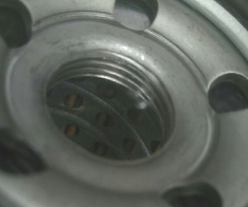

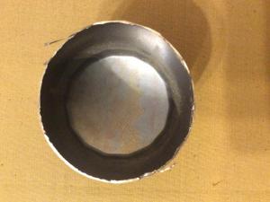

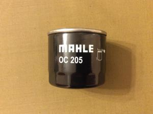

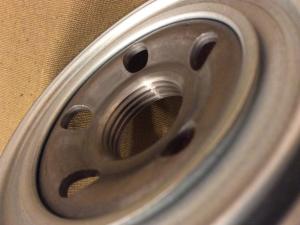

Фильтр имеет пять дренажных отверстий. Корпус окрашен в чёрный цвет. На корпусе присутствует наименование фильтра, инструкция по установке в виде пиктограмм (о чём говорит пятая пиктограмма я не догадался), страна производства (Австрия) и дата изготовления (21 неделя 2017 года). Внутри корпуса имеются следы краски. На дне корпуса видны следы непонятного происхождения, скорее всего следы от какой-то технической жидкости.

Диаметр фильтра 77 мм, высота - 73 мм. Диаметр уплотнительной прокладки 63 мм. Толщина прокладки небольшая.

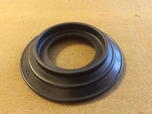

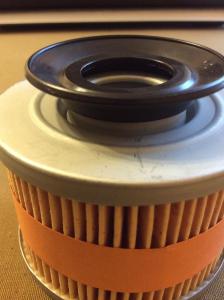

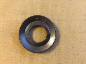

Противодренажный клапан чёрного цвета. Лепесток толстый. На вид - обычная резина, но форму свою восстанавливает мгновенно. Дренажные отверстия закрывает полностью. Противодренажный клапан "посажен" на втулку, глубина "посадки" - 4,5 мм.

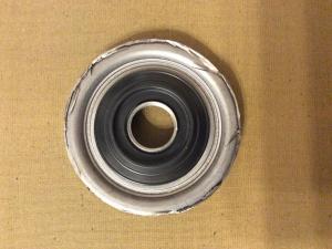

Фильтрующая катушка по диаметру занимает в корпусе практически всё свободное место, а по высоте около 1 см скрадывает прижимная пружина.
Продолжение.

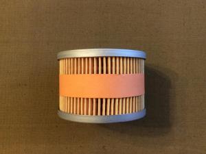

Фильтрующая катушка сделана аккуратно, имеет фирменный поясок. Фильтрующий материал уложен равномерно, чуть-чуть реже в области соединительной пластины. Излишек герметика нет. Внутри катушки излишки герметика также отсутствуют. Имеется посадочное место для прижимной пружины. Пружина тугая, внутренний виток меньшего диаметра, чем наружный. Толщина прутка, из которого сделана пружина - 2,5 мм. Перепускной клапан одним отверстием, тугой на нажатие.
post-23163-0-00120800-1507313374_thumb.jpgpost-23163-0-52876400-1507313376_thumb.jpgpost-23163-0-33707100-1507313379_thumb.jpgpost-23163-0-87234600-1507313381_thumb.jpg
Фильтрующий элемент хорошо приклеен к основаниям катушки, пальцем не рвётся и от оснований не отклеивается. Втулка настолько крепко приклеена к основаниям, что силы рук не хватает, чтобы её оторвать. Толщина фильтрующего элемента - средняя. Глубина складки около 1,5 см, длина фильтрующего элемента 196,2 см, ширина - 4,25 см. Площадь около 830 см2.

Резьба на фильтре нарезана чисто, заусенцы отсутствуют.

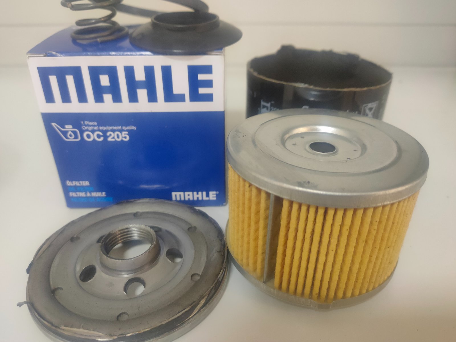

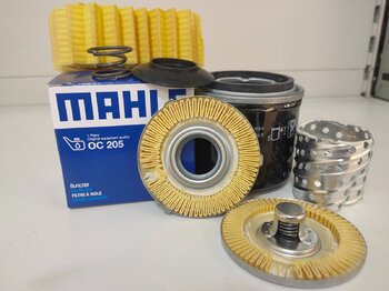

Фильтр Mahle OC205  (made in China)

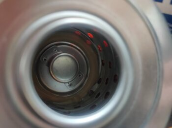

Не совсем понравилась обработка металла на "резьбе", плюс ещё моменты, прям как то на 4 с минусом.
Корпус внутри нормальный, пружинка коротыш (жозенькая), обратите внимание на центровочные выступы на катушке, они есть.
Хлопушка нормального качества, но в морозилке малеха задубела (до качества манн 811/80 не дотягивает).
Уплотнительное кольцо нормальное, за ночь не задубело, но мне не понравилось как оно сидит на своём месте (при не сильном воздействие начинает выпадать).
Сама катушка офигенная, руками не свернуть, наверное это одна из самых прочных катушек ктр я пилил.
ФЭ на ощупь и визуально отличный, катушка сделана отлично, клей равномерный, замечаний нет.
Перепускной - пластик, чуть туговат, ход около 6-7мм.
Площадь ФЭ - 620см.кв., вес ФЭ - 14гр.
Перепускной срабатывает в районе 1,3-1,4 бар, для корейцев это в районе нормы (у оригинала +-1).
Вес фильтра -339гр.
Дата выпуска фильтра 25.12.2022г.
Цена на момент покупки около 260р.
Вполне себе годное изделие.
