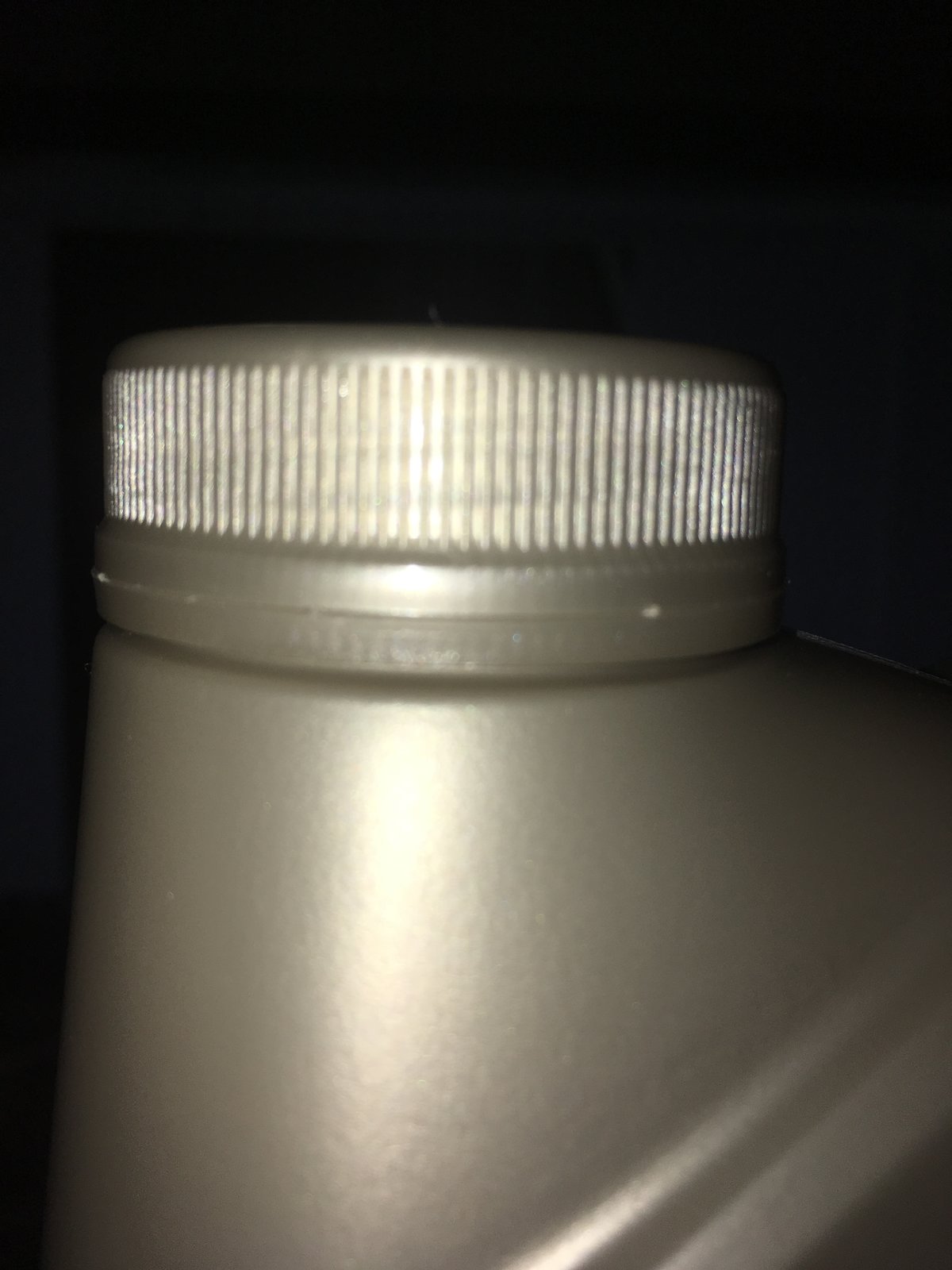

Первое отличие: Наплывы пластика на крышке.
У подделки просто ровная крышка, нет никаких наплывов. У оригинальной Shell крышка сверху имеет наплывы пластика.
Тут нужно прокомментировать, в природе встречаются оригинальные канистры Shell без наплывов, идут они из Гамбурга Германия, но это пока редкое явление - все остальные Shell идут как здесь описано.

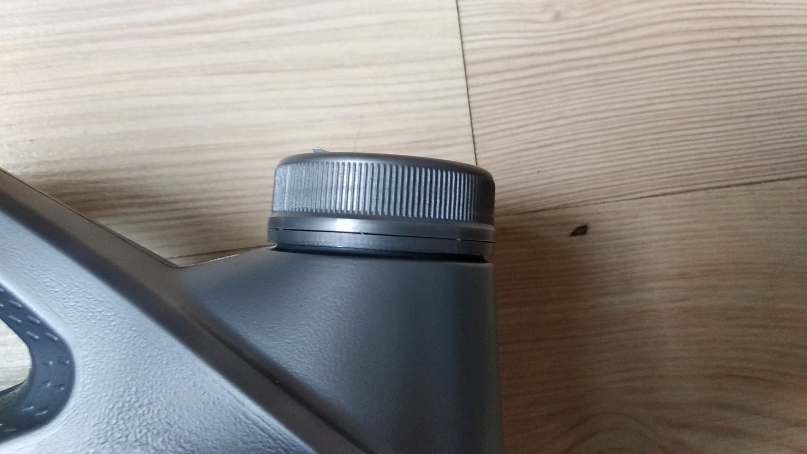

Третье отличие: Щель между крышкой и отрывным кольцом.
У подделки Shell между крышкой и отрывным кольцом щель. У оригинала слитно - щели нет.

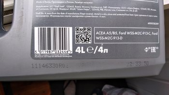

Восьмое отличие: Матричный код.
У подделки матричный код имеет не стойкую краску, пока подделка дойдет от производства к реализации краска частично стирается.
У оригинала Shell - матричный код имеет стойкую краску и не стирается просто так.
Девятое отличие: Точки матричного кода и расстояние между ними.
У подделки точки матричного кода смазаны, расстояние между точками не ярко выражено, Пространство между точками то есть, то нет.
У оригинала матричный код имеет четкие точки, они не размыты, а между точками внятное расстояние.

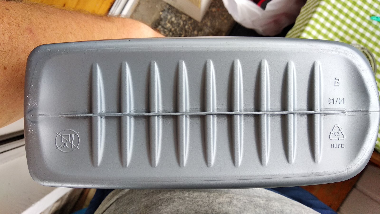

Десятое отличие: Дно канистры
У оригинальной канистры дно имеет окаймляющую полосу, она четкая. Иконка "Бокал и вилка" маленькая.
У подделки окаймляющей полосы нет, а значок "бокал и вилка" большой.
У подделки значок "бокал и вилка" 20мм.
У оригинала значок "бокал и вилка" 11мм.

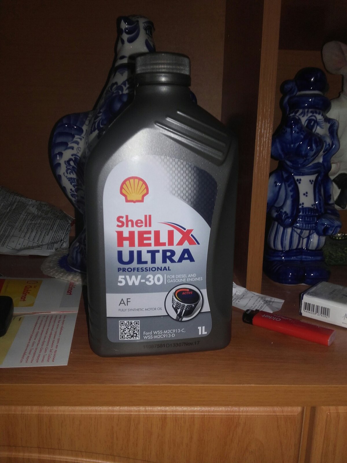

torconвопрос по поводу Shell Helix Ultra Professional AF 5W-30 он же вроде не в Торжке пооизводится, а в Германии. Как его отличать от подделки?
Наплыв на крышке.

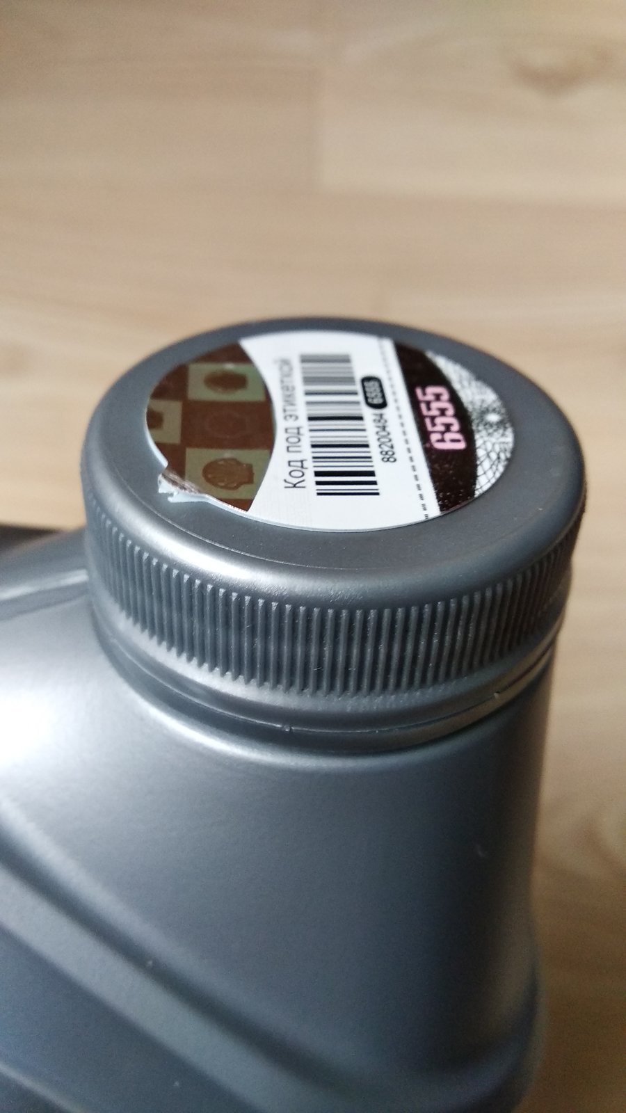

Подскажите пожалуйста. Купил  сегодня в AGA -  (официальный  дилер вроде как )  Shell 0W-20.Бач код пробит не  внизу  под наклейкой на обратной стороне канистры  - а на днище  канистры. Хотя  на 2 предыдущих  был  пробит  под наклейкой  на обратной стороне. И еще.Код заводы стоит U002-2 , на предыдущих канистрах - U002-4.  Такое может  быть. Или не  заморачиваться.

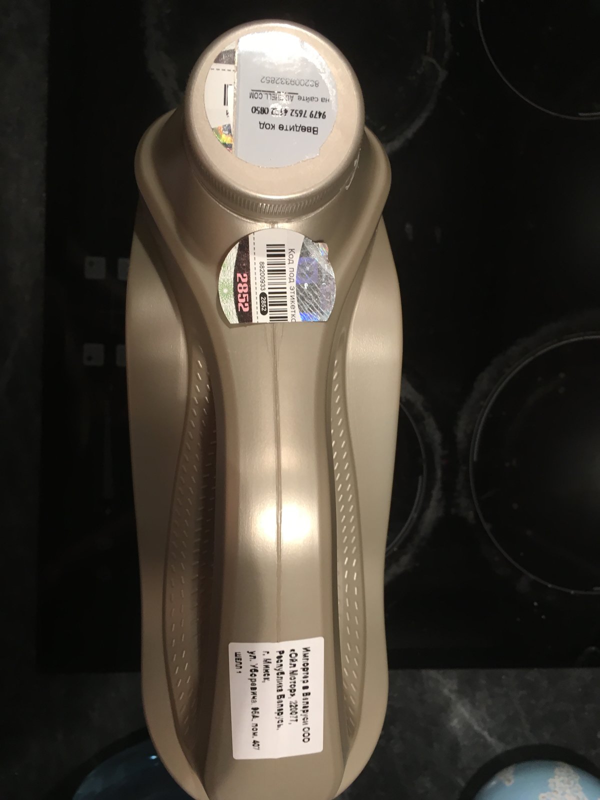

Всем привет! С февраля месяца был пройден путь в 8500 км ну и пора менять масло. Выбор остановил на 0W-40, так как по слухам его якобы не подделывают. Приобрел. Всё бы ничего, канистра устраивает, пробка, вообщем всё, НО на крышке не было "мульки" с проверочным кодом, поэтому проверка на сайте Шелл не представилась возможной. Может из за того, что канистра 16 года? Повторюсь, что все признаки оригинала вроде как на мой взгляд имеются, но немного напрягает факт отсутствия проверочного кода. Это нормально?
P.S. Ещё не отклеивается задняя этикетка почему то.
Изменено пользователем Devastator

0w40 оригинал, крышка с наплывами, просто 2016 года, кодов еще не было тогда, бэч код внешний вид ок. 0в40 я ни разу не встречал левака, думаю, никому не надо просто. А смотрю постоянно, когда попадаю в магазин, рынки, вот 5в30, 5в40 это пожалуйста, левачат хоть отбавляй.
Но я бы такое 2016 не купил бы, полно ноябрь 2017 (в старых канистрах), хотя, вы в Минске, у вас может и не завозили, старых полно остатков.
Да и 5в30 все ок. Тема подделок тут не нужна.

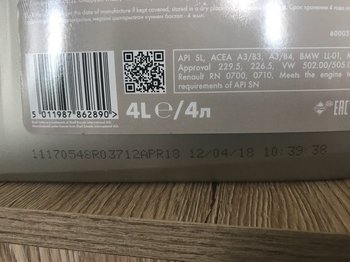

Вообще, делайте фото бэч кода, внешний вид завода, в корне отличается от левого нанесения.

5 часов назад, driverland сказал:
Ногтем отшкрябать можно, пальцем не стирается.
9 часов назад, driverland сказал:
Поясните пожалуйста
То, что Вы выложили оригинал. Не знаю, как стирается бэч код, я просто смотрю на внешний вид нанесения оного.

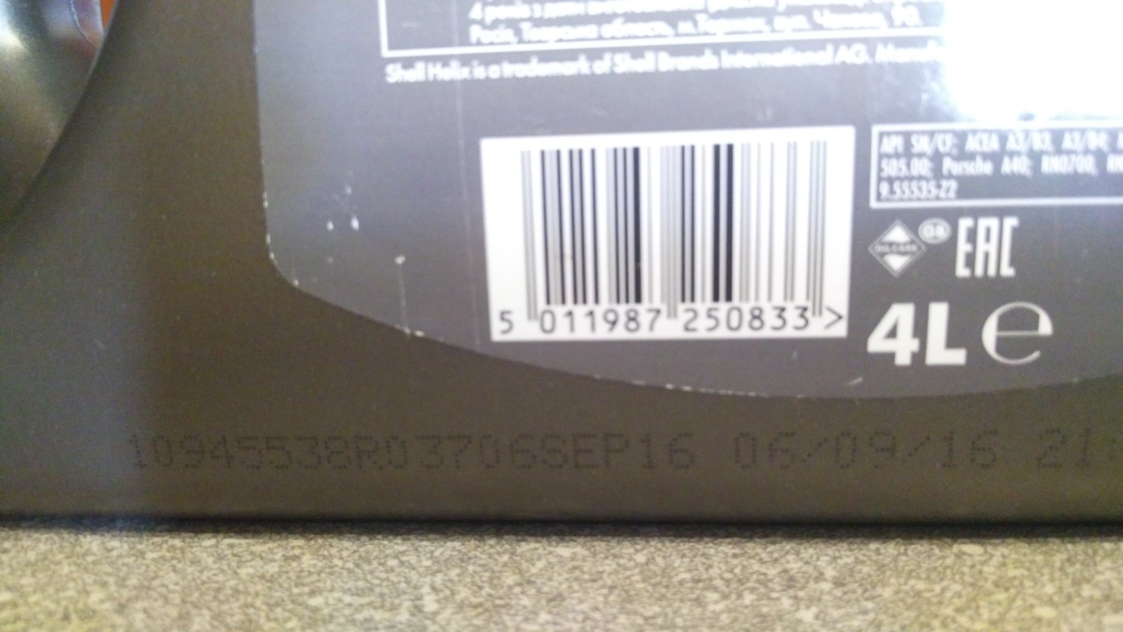

Прошу пояснить, подделка или нет? Брал в Юлмарте.
Изменено пользователем stalk:er
1 час назад, shevrick сказал:
stalk:er канистра = оригинал
А чего банч-код стерся?
3 часа назад, stalk:er сказал:
Обычное дело при транспортировке/погрузке
В частности бэч подозрений не вызывает
Изменено пользователем shevrick
15 минут назад, shevrick сказал:
Две канистры лежали одинаково в багажнике, на которой стерся - куплена позже. На этой стерся - на другой нет ))
