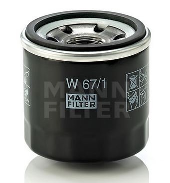

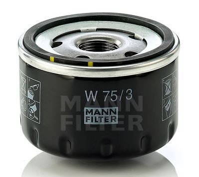

2 часа назад, Paulson сказал:
"Малюсенький масляный фильтр"... хм, на Реновских даже на вид меньше, и на 2,0 - а не только на 1,6
Для сравнения, на этом диаметр 66 мм, высота 65 - у реновских диаметр 76, а высота 50
1183204603_.thumb.JPG.ab7317925156947c5088d582cb8e4742.JPG  2044111228_1.thumb.JPG.098f65e7e9c8b0edea7721a87d201318.JPG
Одно о тоже барахло. Польза околонулевая. Вот такой должен быть.
От него есть польза.
