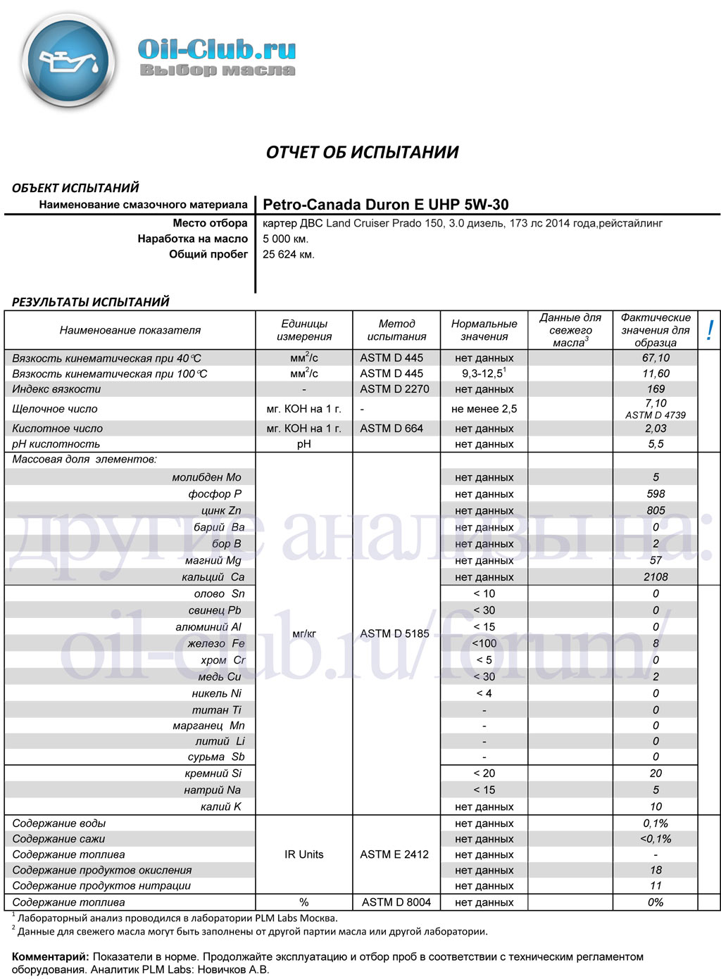

Масло: Petro-Canada Duron E UHP 5W-30, покупалось в Кракове/Польша у официального дилера
Отработка:  Land Cruiser Prado 150, 3.0 дизель, 173 лс 2014 года,рейстайлинг
Общий пробег: 25624 км
Пробег на масле: 5000 км
Моточасы: не знаю, не считал
Топливо: только на заправках Лукоил, Калининград
Доливка масла:не доливал,за время пробега уровень упал на 2 мм
Присутствуют отложения:до/после - все чисто, смотрел через заливную горловину
Автозапуск:не использовал
Наличие чип тюнинга:нет
Предпусковые подогреватели: нет
Период эксплуатации: май 2016 по май 2017 года
Топливо: только Лукоил Калининград
Режимы: город 90%, трасса 10%,средняя скорость в городе не считал, на трассе до 130 км/час
Масленный фильтр: нитто 4тр 122
Воздушный фильтр :фильтрон ар143
Объем заливаемого масла: 7 литров
Отбор масла:через щуп, шприцом 220 мл.
Что было до:тойота 5в30 ,GF-5,SN/CF
Промывка: не делал, слил старое - залил новое
В приложении фото канистр масла и анализ с лаборатории

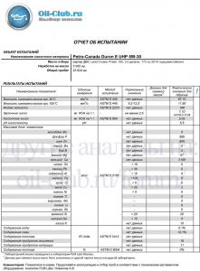

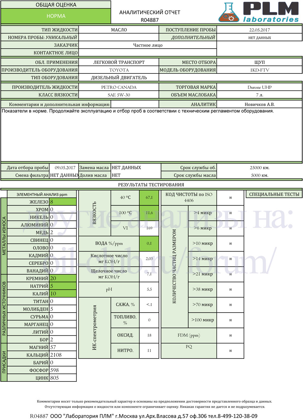

Для дизеля 1KD-FTV это просто сверх-прекрасный анализ :) Вязкость осталась та же, щелочное упало очень мало, топлива нуль, износ околонулевой. Может скорость средняя высокая все таки? Условия какие то легкие?
В общем продолжайте использовать это масло, оно идеально встало... Больше ничего не нужно перебирать и выдумывать :)
Менять раз в 10 тыс. и мотор будет служить вечно.

@КДП1964,Отлично масло отработало, и по саже-гуд. На авто помимо ЕГР стоит ДПФ?
Очень хороший анализ, лучший анализ мотора 1KD-FTV. Мотор то не примечателен, далеко не все отработки такие.

Есть моторы у которых всегда анализы отработок всегда хорошие и увеличение металлов износа скорее исключение из правил.
Здесь же все наоборот.
Вызывает сомнение несколько заниженные значения по фосфору (<600) и есть вопросы к продуктам окисления (18) и нитрации (11), очевидно что прирост есть. Вот насколько?

1) вязкость не упала ни на йоту - система сгорания в дизеле более полноценна, топливо сгорает полностью и почти не попадает в масло.
2) Щелочное высокое 7,10 ASTM D4739 это считай 8.5 по ASTM D2896 :) Способность нейтрализовать кислоты высокая.
3) Кислотное практически не выросло...
4) Кремний 20ppm - от шприца силиконовый поршень.
5) износ самый минимальный за историю Ойл Клуба для 1KD-FTV
Пожалуй только понизившаяся pH = 5.5 может говорить о нарастающей кислотной среде :) Анализ идеальный - это ничего не сказать. И это 100% город...
