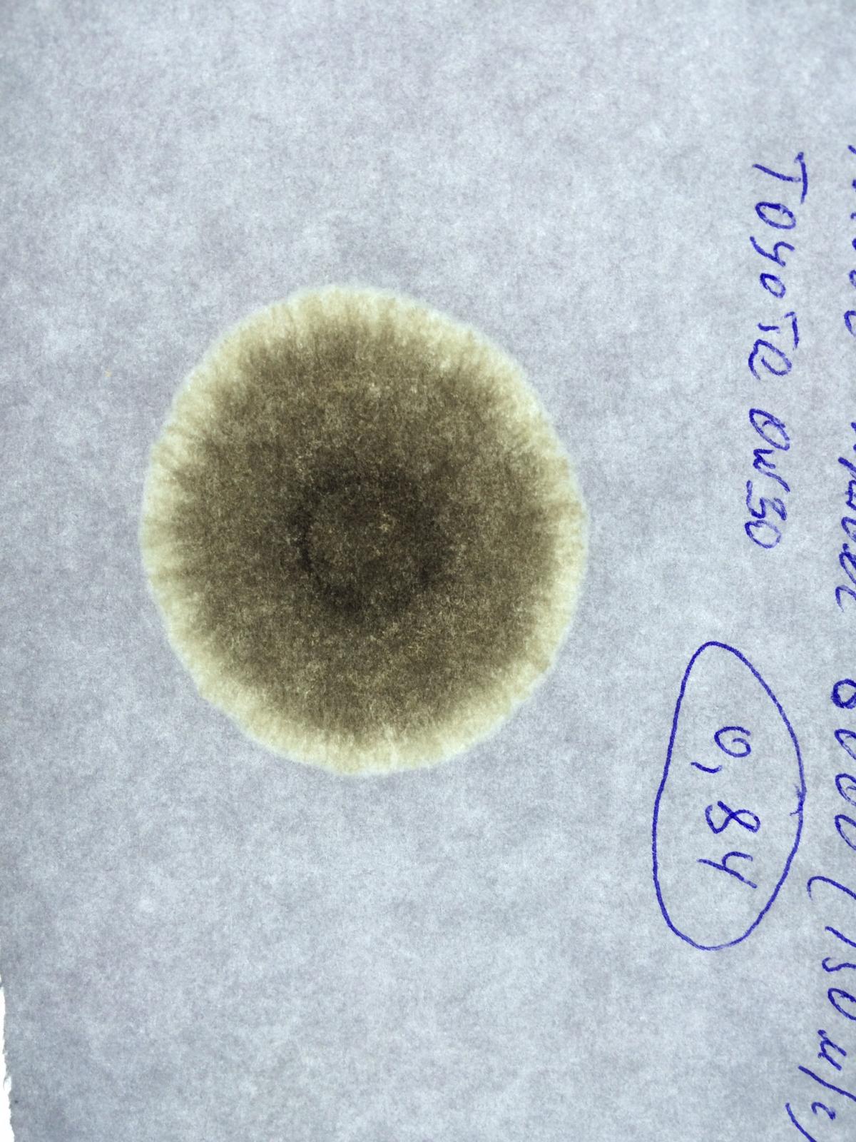

Прикреплю еще к теме капельный тест для интерпретации

В сажу 0.4 после капельного теста не верю, или так вышло на фото :)
Железо норм.
Алюминий норм.
