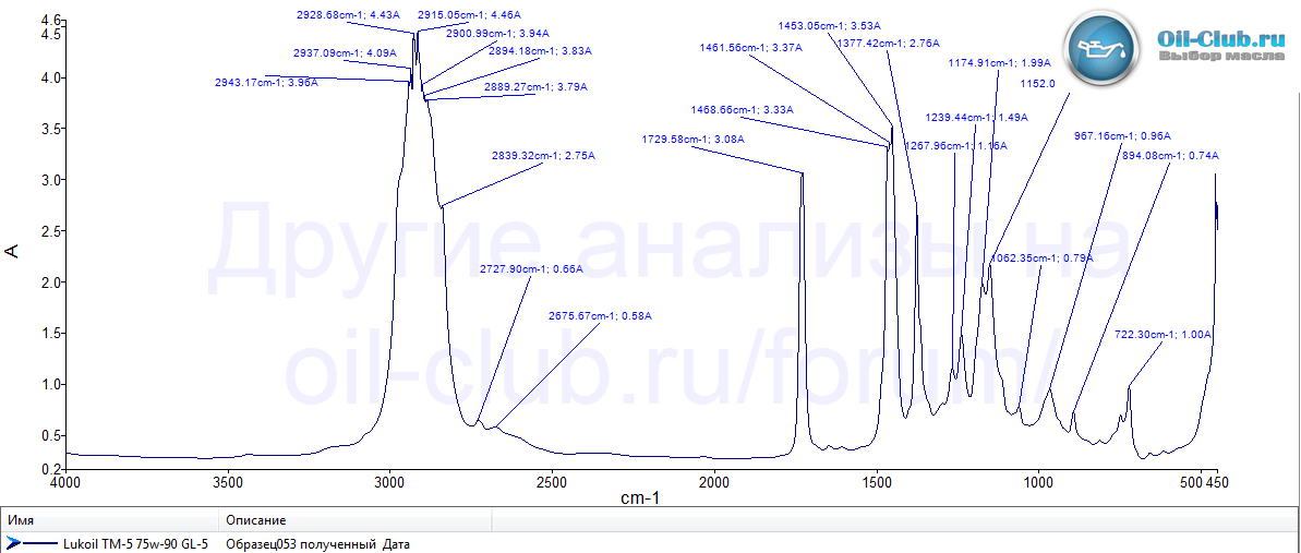

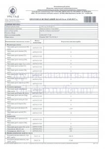

Так же, ранее, в старой лаборатории были протестированы следующие параметры:
Индекс задира = 516
Нагрузка сваривания = 3479Н
Диаметр износа = 0,85мм
ИК спектр Фурье говорит о том что масло на гидрокрекинге VHVI + много  эстеров.

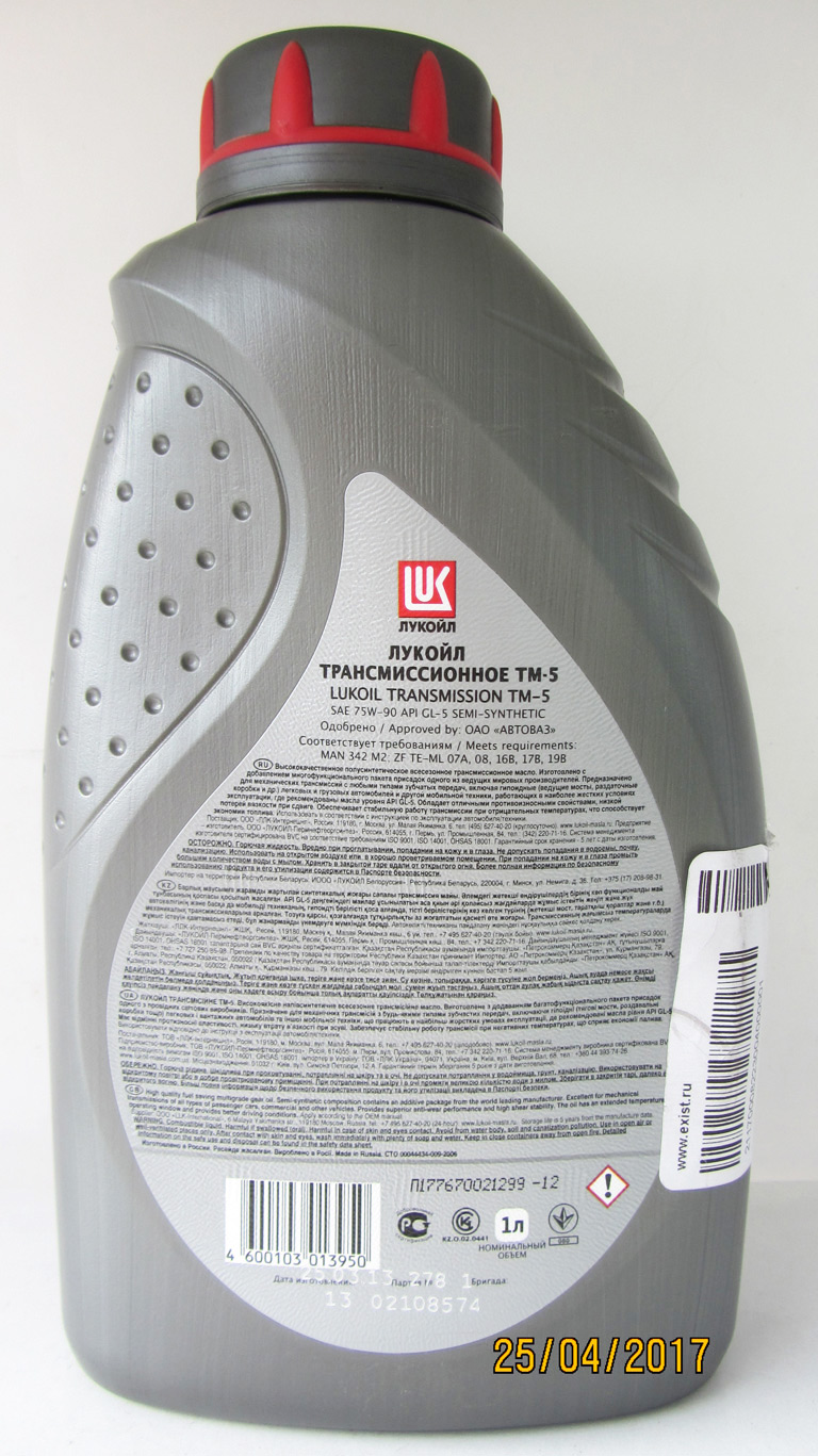

Купил такое масло, а потом выяснилось что у него дата выпуска 11.2014 года, можно использовать его?
@114, можно. На канистре мелким шрифтом - 5лет гарантийного срока хранения.
