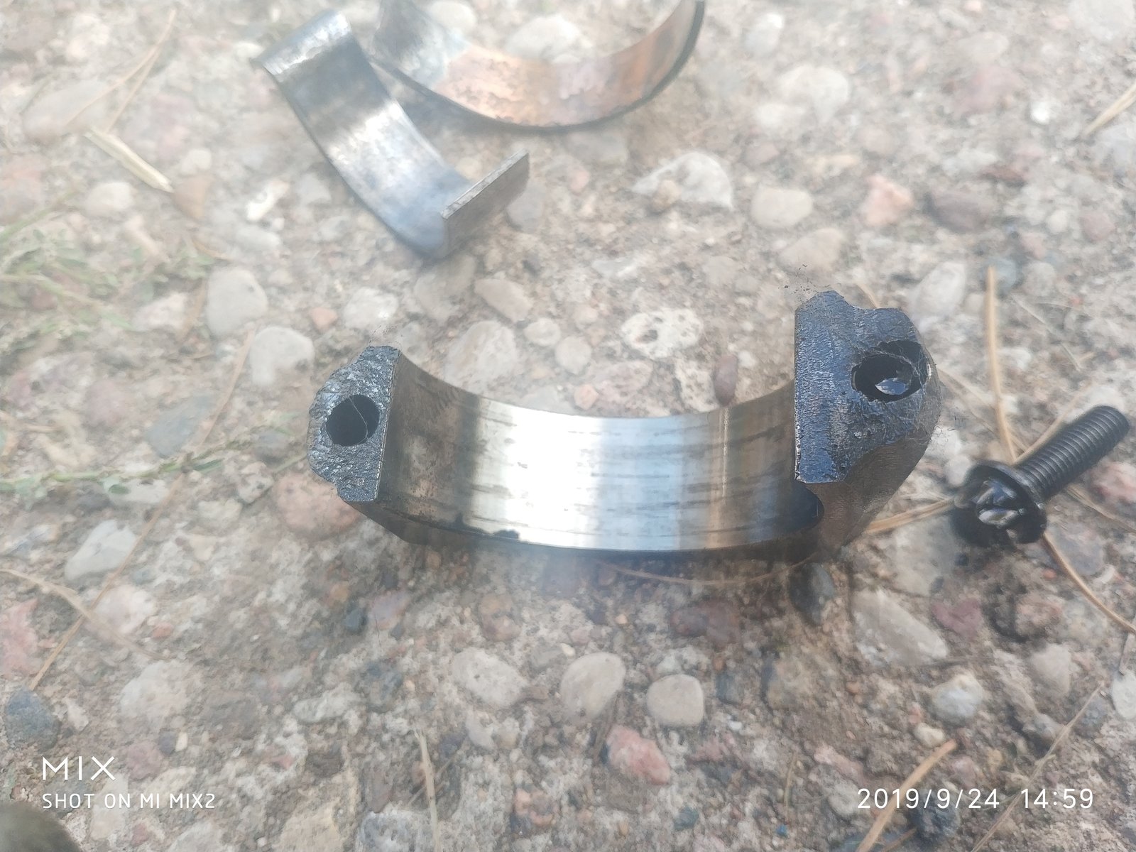

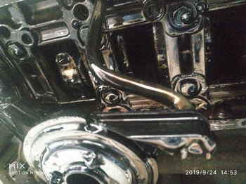

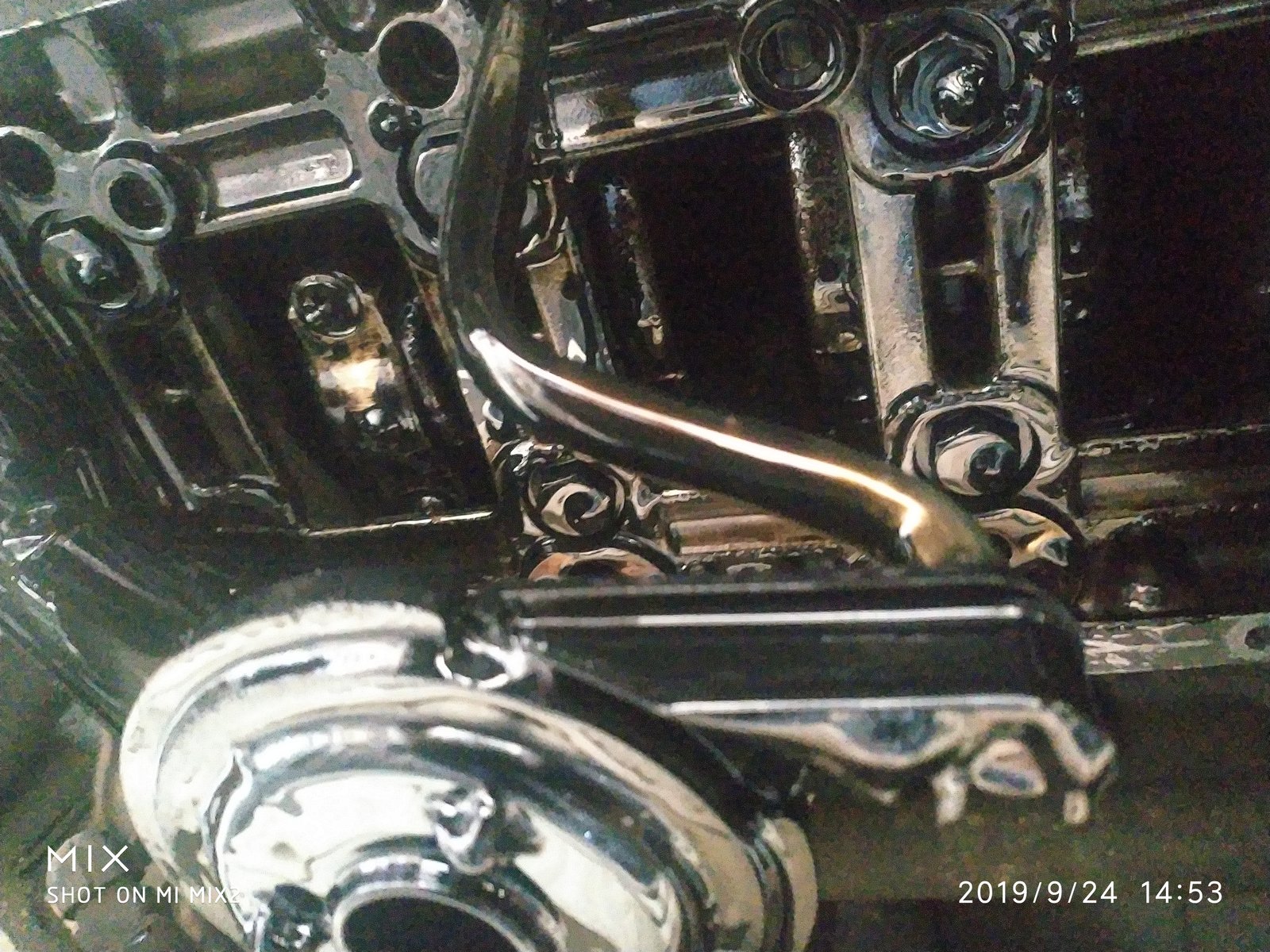

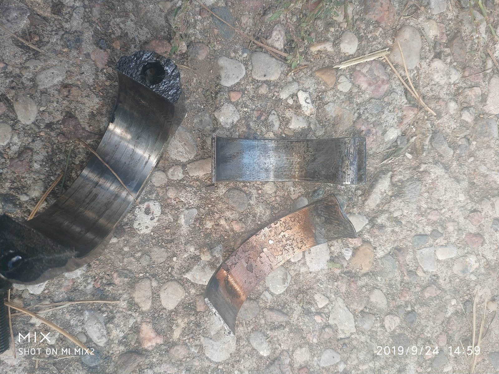

В 21.02.2018 в 10:47, Sayras сказал:
Пару недель назад меня посетила неприятность
Вылезла после продолжительной поездки 300+км.
Фильтр основательно забит, по консистенции что-то хорошо сгоревшее на руках как песок, рассыпается.
две последние замены заливаю синтолюкс. проехал 6тыс с синтолюксом и евролом и такой результат...
Sayras Всё, как и должно быть - сначала поднял весь шлак\шлам\дерьмо, но вместо того, чтобы правильно отреагировать, продолжал ездить, как ни в чём не бывало.
Результат ожидаемый - конец тому, что должно смазываться и маслом же охлаждаться.
Ничего нового..
6 минут назад, DRON 33 сказал:
Что коренным образом и могло повлиять на износ вкладышей :unknw:
Это турбодизель, здесь шутки с вкладышами плохи. На этих моторах вроде были какие-то проблемы с производительностью маслонасоса из-за выработки шестерён. Поэтому возможен вариант, при котором вкладыши очень долго тёрлись абразивом, намытым эстерами и AN, постепенно теряя давление и в один прекрасный момент один из вкладышей намотало. Я не знаток PSAшных моторов, поэтому лучше дождаться заключения моториста.
2 часа назад, Legion777 сказал:
Ничего нового..
А как отреагировать, я ездил 2 замены чисто с синтолюксом, менял масло, шлака никакого не было. Потом был синтолюкс с народом, через 6 тыс вылезла такая кака,  потом сразу были промывки ликви с последующей заменой масла и синтолюксом, на протяжении более полутора лет, больше шлака не было. Что я должен был ещё сделать???
2 часа назад, СИНТЭКС сказал:
Похоже, что дело не в вязкости. А что за Total? Как называется?
Моторное масло TOTAL QUARTZ INEO ECS 5W-30
Да уж.... А там масло вообще было? (во вкладышах конечно) Много видел, но такое в первый раз....  Там водородный износ что ли какой то...?
Изменено пользователем JEEPер
1 час назад, Sayras сказал:
Sayras Выделены ключевые моменты.
Нельзя было ездить, надо было заниматься исключительно промыванием и удалением того, что на фото.
1 минуту назад, Legion777 сказал:
Да там честно говоря и не понять, что делать то? Ну уж точно не бесполезной промывкой Ликви заниматься.... Интересно, какой пробег двигателя и авто покупался новым или б\у...?
JEEPер На вопрос "Что делать", очень простой ответ - промывать маслоканалы. Это самое первое действие.
Но никак не ездить, давая нагрузку несмазывающимся парам.
Результат представлен.
Это понятно...., но с такой "какой"...., чем промывать? Демиксидом только..... Да и то я не уверен.... - там похоже двигатель конкретно "запороли"....
1 час назад, JEEPер сказал:
Купил с пробегом 184, сейчас 258, уверен, что сотка ещё отмотана.
