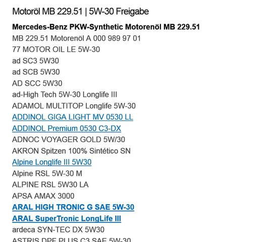

видение тех кто читать не умеет, а реально -
https://bevo.mercedes-benz.com/bevolisten/229.52_de.html
До одного считать научились, а дальше коллапс. Печально. Только на оригинальной  канистре 229.51 нет индекса вязкости. 229.52 пока не видел канистру.
До одного считать научились, а дальше коллапс. Печальнo
это действительно печально - читать умеют не только лиш все
https://bevo.mercedes-benz.com/bevolisten/229.51_de.html
https://www.amazon.de/gp/product/B008EYT3DE/ref=as_li_tl?ie=UTF8&camp=1638&creative=19454&creativeASIN=B008EYT3DE&linkCode=as2&tag=mmoprode-21

Раз Вы самый умный, укажите фото канистры ОРИГИНАЛЬНОГО масла с ИВ.

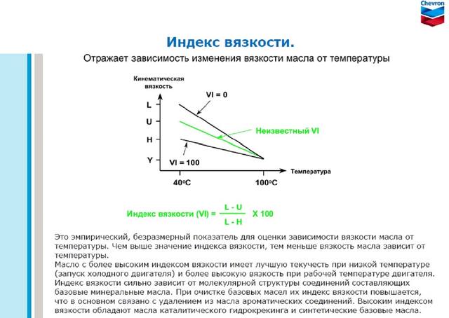

я, к соожалению, далеко не самый умный, но читать умею,
а вам коллега рекомендую вначале понять определение ИВ (IV) - индекс вязкости и КВ (KV) - кинематическая вязкость
что касается канистры то оригинальное масло (Mercedes-Benz PKW-Synthetic Motoröl 229.51) подразумевает только одну вязкость, а именно 5W-30, для чего и пример привел -
