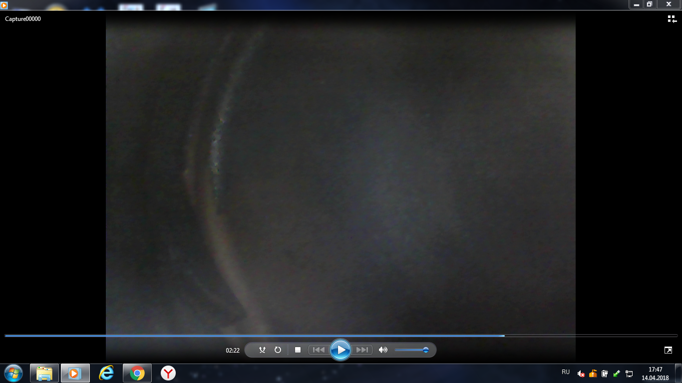

Вот мой поршенёк 3-го цилиндра выхватил скрин из неудавшегося пол года назад видеообследования, лучше бы фото делал, толку больше было:
Пробег  около 21 000 км, бензин 92-й на Роснефти, ВР.
