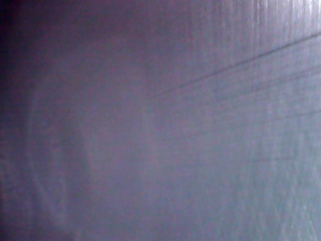

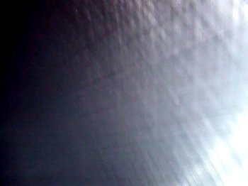

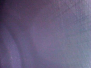

у меня такое было. Нагар слетает. Присадки заливал какие нибудь? А цилиндры покажи свои
это не мои цилиндры, это с нового 2х литрового NU, владелец утверждает о локальном перегреве:D
п.с. на стенках есть натиры.
53 минуты назад, Евген 48 сказал:
Который уже с маслофорсунками?
Не помогло жидкое масло 20-ка и форсунки тоже не помогли. Но пока только полоски легкие
Изменено пользователем val_kaz
