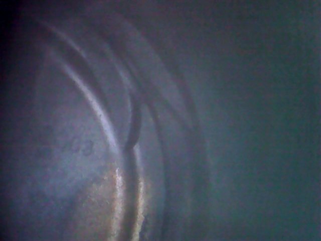

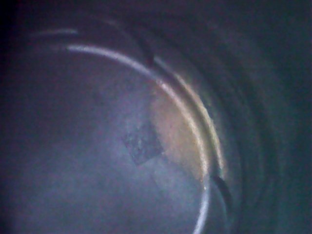

Кто в теме, что с поршнем не так?
29 минут назад, Евген 48 сказал:
у меня такое было. Нагар слетает. Присадки заливал какие нибудь? А цилиндры покажи свои
