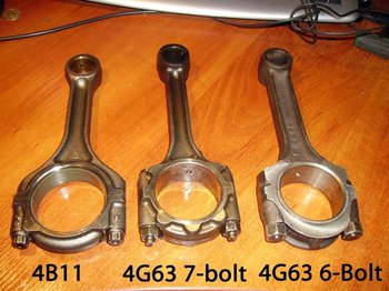

Может у тебя завалялись фото шатуна 4B11 годов 13-15. Есть ли там отверстие для разбрызгивания.
Гуглятся же шатуны, нет там отверстия.
1 час назад, MarkRenton сказал:
На фото, похоже - вкладыши в шатуне  стоят, нет?
Только что, Paulson сказал:
Ну и что? Во вкладыше под шатун с масляным каналом тоже будет отверстие.
9 часов назад, MarkRenton сказал:
У хендай нет во вкладыше отверстия. Поэтому смазка из коленвала не поступает дальше а остается только под вкладышами. А фото шатунов справа с каких еще авто? У двух справа отверстия есть
Изменено пользователем val_kaz
12 минут назад, val_kaz сказал:
У хендай нет во вкладыше отверстия. Поэтому смазка из коленвала не поступает дальше а остается только под вкладышами. А фото шатунов с каких еще авто? У двух справа отверстия есть
В шатуне нет отверстия, поэтому и во вкладыше нет. Справа 4G63 Мицубиси https://ru.m.wikipedia.org/wiki/Двигатель_Mitsubishi_4G63
Изменено пользователем MarkRenton

2 часа назад, val_kaz сказал:
С других модификаций движков Митцу - 4G63.
21 час назад, MarkRenton сказал:
Значит плохо гуглил ))) Думал, что могут быть варианты как у корейцев с отв и без.
По ходу теория о балансирах на коленвале и отверстиях в шатунах несостоятельна. В 4B11 все так же как и у G4KD.
