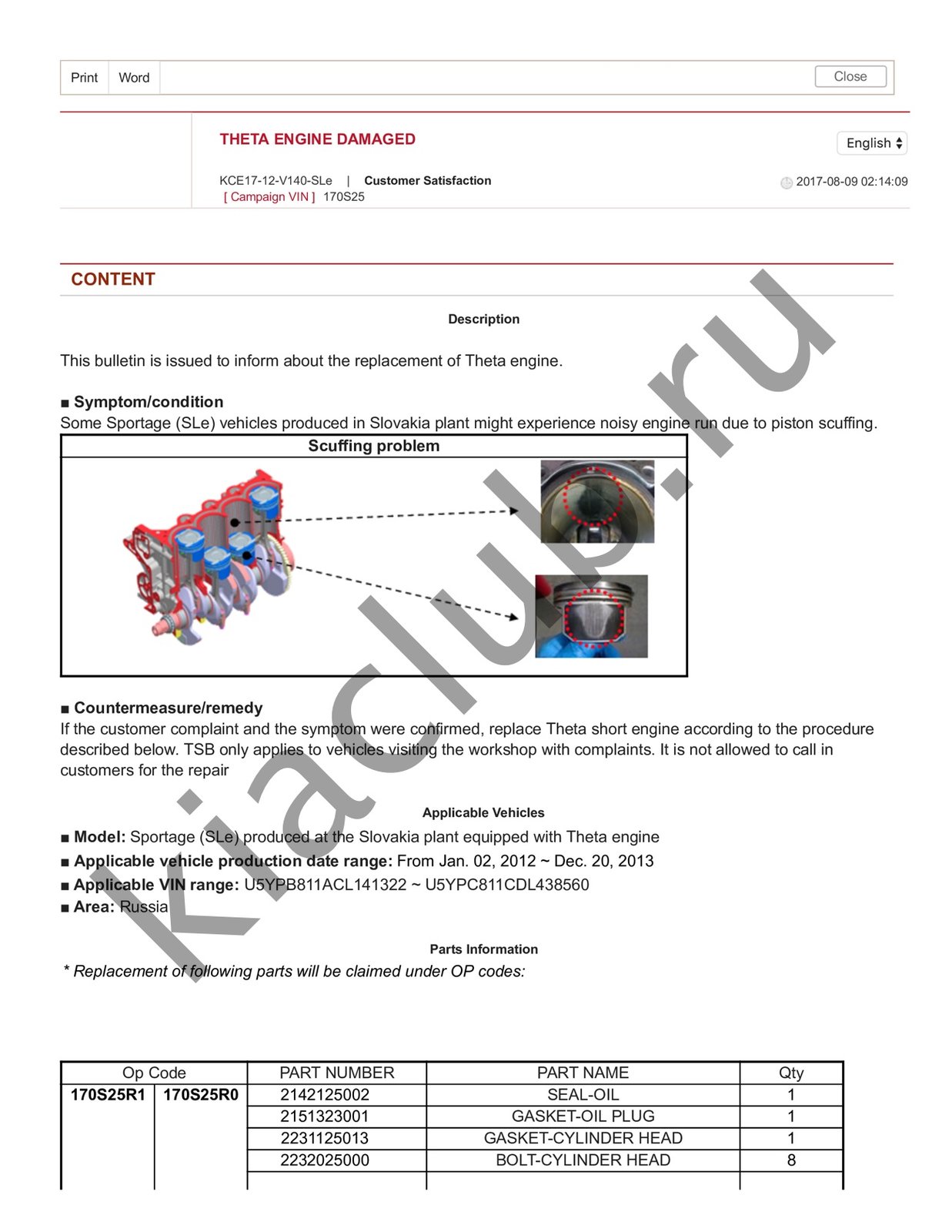

Кажется, я с ойл-клуба это скачивал: (просто потом разместил у себя, на киа-соул клубе и ща оттуда скачал).
КИА признала заводским дефектом вот такой износ на части 2-х литровых движков из Словакии. Рекомендуется замена шорт-блока. Дефект признается ТОЛЬКО ПО ОБРАЩЕНИЮ ВЛАДЕЛЬЦА! Самим превентивно предлагать замену запрещено.
Изменено пользователем kap
Это TSB покрыто мраком. Оно есть и одновременно его нет. Официально до ОД оно не доведено, по крайней мере дилеры так говорят. И оно распространяется не на все авто, там есть список VIN.
