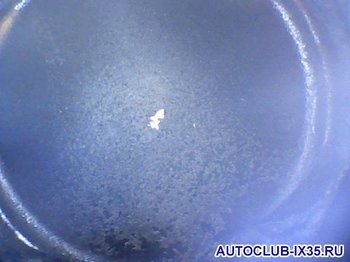

Уважаемые форумчане! В последнее время попадаются на глаза в интернете отзывы о посторонних звуках в моторах автомобилей Хендай при запуске на холодную. Хочется в этом разобраться. От чего зависит и с чем связано. Все кто смотрел цилиндры с помощью эндоскопа и обнаружил задиры просьба отписаться!
1. Тип двигателя
2. Пробег
3. Заливались ли масла спецификации ACEA A3 или ACEA C3. Если да то какого брэнда. Если не заливалось ACEA A3 или ACEA C3 но задиры присутствуют, то какие масла использовались.
14 минут назад, VV"351 сказал:
Нагар на днище поршня - это не совсем точное для него определение. Это больше можно обозвать лаком/налётом, или как говорят на хохляцким языке - лэпом, т.е. жирная, не отваливающаяся густая субстанция, которую можно только сошкрабить или отмыть химией. Эта дрянь в виде грубых фракций на стенки цилиндров не отлетает. По-любому нагар твёрдый и сухой с верхней части поршней, клапанов отваливается периодически и таскается по стенкам под кольцами. Хотя, чего его не выдувает через выпускные клапана наружу в соты ката - Х.З.?
нет. она отваливается. когда опускали стержень для определении положения поршня то стержень испачкался а на поршне оказался очищенный кусочек. И у меня после присадки в топливо большая часть нагара отвалилась и можно видеть буквы и цифры на поршнях
Изменено пользователем val_kaz
22 минуты назад, val_kaz сказал:
а не может полосы в цилиндрах рисовать нагар который слетает с днища поршней попадая между цилиндром и поршнем?
Не может.
Ничего не может в принципе, кроме деталей ЦПГ или посторонних предметов, типа отвалившихся клапанов или открутившихся гаек.
( мы не рассматриваем вариант, когда машина едет по Сахаре без воздушного фильтра и прочий идиотизм).
Нужно наглухо не понимать то, как работает двигатель что бы предполагать возможность черчения сажевыми, лаковыми или любыми зольными отложениями с поршня по зеркалу цилиндра.
Там ничего не отваливается само по себе , а если что-то подобного размера и веса попадает в камеру сгорания - улетает со свистом из цилиндра ( может конечно в некоторых двигателях в некоторых режимах полетать по всем цилиндрам, но это секунды).
Плюс откуда на поршне вдруг образовался такой прочный кусок нагара больше 2-3 мм в поперечнике ( что бы рисовать подобные полосы) и такой тонкий, что бы улететь в зазор между стенкой и поршнем.
Это вам не керамика от катализатора, нагар мягкий.
Изменено пользователем Normet
