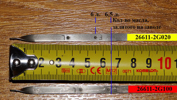

VV"351 длинный металлический плоский стержень с мерником внизу и ручкой бубликом
3 часа назад, Watson™ сказал:
Sportage72 У меня начало 2012 г, 6л, красный щуп.
У меня так же.
2 часа назад, whip сказал:
Такой же щуп только в G4KD идёт, верно? В G4NA он просто не полезет в трубку под щуп, она там по высоте где-то изгиб не большой имеет.
Вот корейцы и наху...вертили не пойми чего с этими цветами/щупами/поддонами в последних наверное G4KD. Неужто ещё в G4NA что-то подобное встречается, я пока ещё не видел, все верхние ручки щупов жёлтые и картеры строго по 4,1 л.

В 15.06.2018 в 22:30, VV"351 сказал:
чехорда со щупами была в 11-12 году. В 10 и до середины 11 был картер на 4 л, а потом перешли на 6 л, и не менялся уже вплоть до рестайлинга. В G4NA картер был на 4 л и не менялся.
На вид они были одинаковые, только отличались метками
Изменено пользователем odisva
