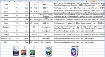

исходя из второй таблички, взятой с темы про антифриз Ниссана у производителей нет единства мнений по соку Службы: вплоть до 9 лет и 180 тыс!
