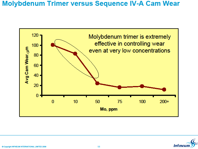

У них задачи немного разные: Molyvan 855 - это прежде всего антиизносная присадка (AW) и модификатор трения, а тример - это антизадирная EP-присадка (Extreme Pressure). Отсюда и разная температура активации...
Вадим_69
3 часа назад, Вадим_69 сказал:
Подскажи пожалуйста, а в каком масле этой присадки большое количество?
21 минуту назад, Watson™ сказал:
Вадим_69
Trimer от Infineum обычно в кол-ве 60-80 ppm. Это топовые масла Mobil1, Shell, Pennzoil (т.к. Infineum - СП ExxonMobil и Shell).
В большом кол-ве нет смысла...
