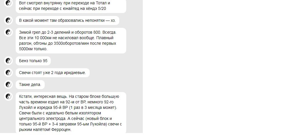

Вот мой  вскрытый мотор с работой на масле  LIQUI MOLY Special Tec LL 5W30   и высоким щелочным 10, 96!
Ожидал увидеть печаль, а он внутри чистый,  хотя ему уже 11 лет городской тяжёлой жизни! Данное масло заливалось почти  на всём периоде эксплуатации авто,  подробнее
речь пошла о том как зола убивает двигатель а причем тут щелочное число. Двигатель не плохо выглядит конечно, а фото поршней от этого двигателя покажите))
