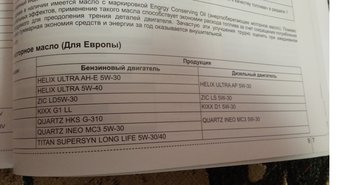

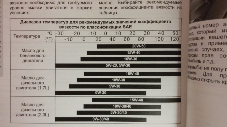

9 апреля 20188 г Автор 23 минуты назад, Dumus сказал: Вы правда не понимаете, чем грозит заливка более вязкого масла в двигатели с узкими каналами, разработанные под "двадцатки"? Я в этой теме уже объяснял, с цифрами, с толщиной зазоров и т.д. Или в каждом сообщении цитировать и приводить примеры? Мне уже надоело, честно) Если двигатель разработан под двадцатки, то зачем в мануалах есть еще вязкости другие. А в мануале корейцев 2017 для Европы до сих пор рекомендованы масла 5-40 и 0-40. Зачем рекомендовать масло 20-50 если и 5-20 и 5-30 перекрывают диапазон работы масла 20-50 Я выложил ссылку на опрос владельцев, где почти все владельцы проехали большие пробеги а некоторые за 200 тыс на маслах 5-30 и 5-40 Так же в моем мануале указаны конкретные масла для заливки Изменено 9 апреля 20188 г пользователем val_kaz

9 апреля 20188 г 21 минуту назад, val_kaz сказал: Если двигатель разработан под двадцатки, то зачем в мануалах есть еще вязкости другие. В мануале об этом написано, цитирую в очередной раз "Однако если такое моторное масло в конкретной стране недоступно, выберите соответствующее моторное масло, исходя из данных вязкости масла, представленных в таблице." Ну сколько можно уже? Одно и тоже... Или вы прикалываетесь и у вас такая развлекуха?
9 апреля 20188 г Автор 12 минут назад, Dumus сказал: В мануале об этом написано, цитирую в очередной раз "Однако если такое моторное масло в конкретной стране недоступно, выберите соответствующее моторное масло, исходя из данных вязкости масла, представленных в таблице." Ну сколько можно уже? Одно и тоже... Или вы прикалываетесь и у вас такая развлекуха? Ну это же понятно. Что если нет масла которое экономит топливо то залейте другое. Но как эта фраза относится к защите от износа? И когда в русском мануале стоит вязкость 20-50 это корейцы страхуются что вдруг есть места где только такая вязкость, а другие не продаются?)) А потом мануал на русском языке и и в мануале указано для России 2 вязкости а вязкость 5-20 информируют что на ней топливо будет тратиться меньше. Вот и все рекомендации по 5-20) А в моем мануале вообще список масел приведен определенных, я выложил фото. Как прокомментируете этот список? Я не прикалываюсь, я вам выкладываю информацию и аргументы. А вы ссылаетесь на мнение пользователей их объяснения что и какое масло лучше, но все они не имеют машиностроительного образования, не занимаются проектированием моторов и не ремонтируют их. И все что звучит это всего лишь догадки. Иначе бы на вязких маслах не было тех кто проехал уже 370 тыс Изменено 9 апреля 20188 г пользователем val_kaz
