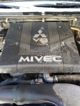

К вопросу о зольности масла и бензинах.
Машина отца Паджеро 2010г, масло весь пробег только 5W-40 и иногда летом 10W-40, замена каждые 10тыс., бензин в основном Лукойл, иногда ГПН, Башнефть, Татнефть (объекты по работе в радиусе 2000км), проблем связанных с бензином никогда не было.
С двигателем и коробкой ничего не делалось от слова совсем.
