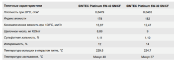

А масло и есть незаконченное. С одной стороны, придраться особо не к чему, если это API SN, т.к. тут пакет под ILSAC GF-5. С другой стороны, это масло в списке МВ229.51. И как тут быть?
1) Масло выполняет стандарт SAE и может называться 5W-30 (CCS нет, но t застывания приличная)
2) Вязкость при 100С = 12,02 сСт - нормально для С3, но высоковато для ILSAC
3) Щелочное число = 8,75 - для С3 высокое / для используемого пакета присадок нормальное, что говорит о хороших моюще-нейтрализующих свойствах, особенно на фоне низкого кислотного числа = 1.35 - отличный результат, говорящий о запасе для его роста
4) Зольность сульфатная = 1,01% - стандарт С3 превышен, т.к. должно быть <0.8%, но для ILSAC GF-5 нормально
5) Температура застывания = -44С - достойный результат: пускаться при -30С можно смело
6) Температура вспышки = 222С - средний результат
7) Содержание серы = 0,330 - нормально для ILSAC GF-5, но превышение для С3, т.к. должно быть <0.300
8) В масле применили органический молибден, который снижает трение, износ и уменьшает расход топлива
9) Противоизносный пакет присадок на основе соединений Фосфора и Цинка, причем содержание фосфора не превышает 800 ppm, так что данное масло реально SN. Моющие присадки на основе сульфонатов Кальция
Вывод: неплохое отечественное масло за недорого. Видим приличную крякобазу, замечательный ILSAC-пакет и вот тут самое интересное: масло под SN подходит прекрасно, но на сайте одобрений МВ оно висит в листе 229.51, т.е. это должен быть среднезольник. Конечно, при заливке данного продукта в качестве С3 никаких проблем не будет даже на авто с самыми сложными системами очистки выхлопных газов. Но номинально несоответствие полнозольного масла под стандарт ILSAC и одобрения МВ229.51 налицо. В общем, масло по анализу выглядит не так, как должно быть в соответствии со спецификациями. Но на сайте производителя оно заявлено как SN/CF, так что придраться вроде бы не к чему. Но тогда в списке одобрений МВ ему явно не место.
Взяли всё лучшее от АСЕА - густую базу, и всё лучшее от ILSAC - щелочное и "пакет", т.е. пошли своим путём, объединив Европу и Азию)))

dimm7777, вопрос простой: как они попали в лист МВ229.51?
32 минуты назад, and2949 сказал:
Масло для Евразии
Вы же можете посмотреть на оф. сайте синтека даже наличие оф. письма или писем от "МВ".
Например, есть масло зик х7 5в-30, ранее, до ребрендинга, обладавшее аналогичным "МВ 229.51".
Фирма та же, вязкость та же, название канистры - другое, анализы до и после более-менее совпадают, поэтому можно предположить, что и допуски или рецептуры похожи.
А у синтека:
Нет ни одного анализа, подтверждающего допуск 229.51 до ребрендинга и после,
Есть в наличии "классический" илскаковский пакет, который никак не похож на "С3" или 229.51.
Есть письмо и запись о допуске на сайте "МВ".
И теперь вопрос: что подтверждает анализ? Соответствие допуска или нет, а не наоборот.
Ведь трудно себе представить обратную картину: организация купила готовый пакет и теперь будет пытаться подогнать его под к-н другой абстрактный допуск - МВ, ФВ, Рено и пр. ПСА...
Мне видится так, если, конечно, на анализ не попала единственная канистра из единственной партии из третьей смены)))
