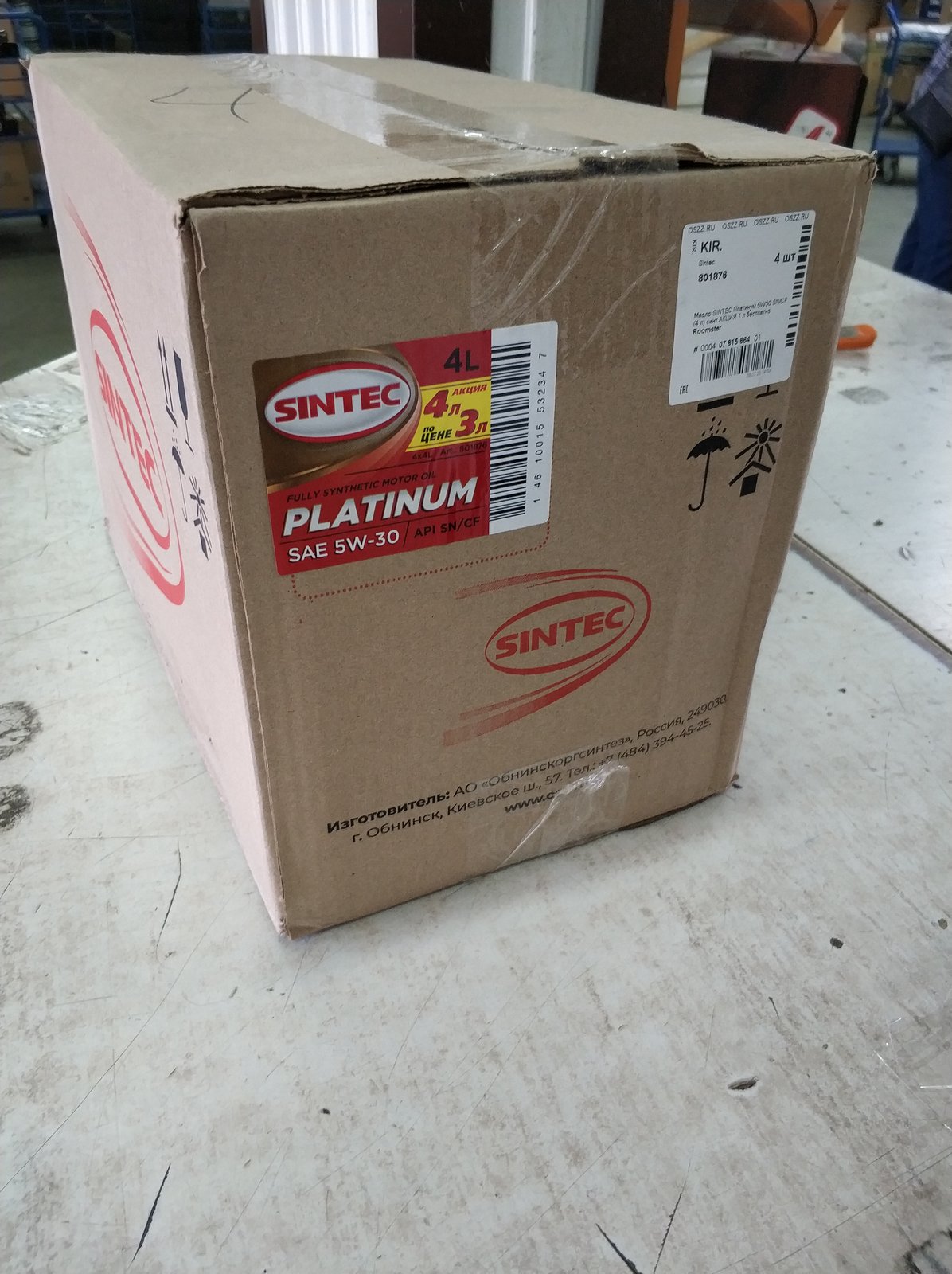

801876 - SINTEC Платинум SAE 5W-30 API SN/CF (синт), 4л Акция 1л бесплатно

Успел по 588р.
