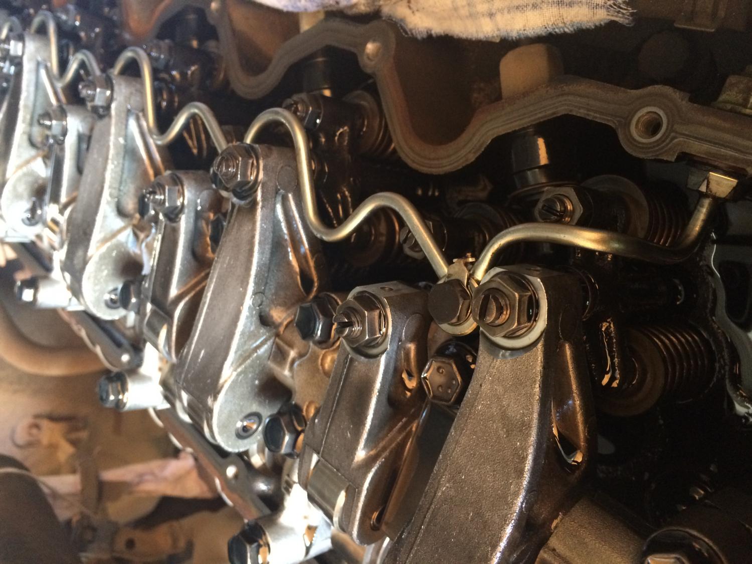

1) TLC 100 2007 г.в.
2) 4.2 1HD-FTE (стоковый двигатель)
3) и 4) 0-50000 т.км. 5W-40 Toyota (замена каждые 5 т.км), 50000-60000 LM Diesel High Tech 5W-40 (10 т.км), 60000-120000 (mobil delvac 1 5w-40 каждые 15 т.км), 120000-132000 лукойл авангард ультра 5w-40 (12 т.км), 132000 - по н.в. лукойл авангард ультра 10w-40
5) Д.Т. Евро - 5
6) 48% город, 50% трасса, 2% бездорожье
расход масла 0 (на всех маслах)
проверка зазоров клапанов
Изменено пользователем sanchell
Так а какой пробег на настоящее время?
@sanchell,Для этого мотора необходимо и идеально в нём работает 10W30.
Тот же ProFix 10W30 хоть минеральный, хоть синтетический. Гнаться за чем-то дорогим нет никакого смысла.
Neste Turbo LXE 10W30 вообще сказочный вариант. Берите здесь и забудьте про муки выбора.
135 000
собственно и так видно что какое масло не лей все ок по чистоте. Дизель, слаба сработка щелочного числа в масле, хорошее топливо Евро-5, облегченный режим эксплуатации с трассой. :)
