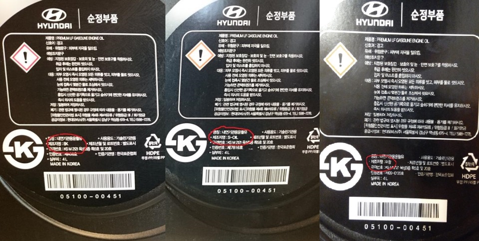

Не знаю как Турбо Син 5W-30, а  H/K 05100-00451  5w-20 как минимум на 3-х заводах льётся (SK,  S-Oil,  미창 ).

Турбо Син 5W-30 бывает только розлива S-Oil! Другого розлива Турбо Син не бывает!
Не путать с 5W-20!
К чему этот пост? Когда я конкретно писал по Турбосин 5W-30! У Турбосина другого производителя не бывает, ТОЛЬКО S-Oil, сколько в интернете встречал фоток задней части канистры, сколько на киа-клабе выкладывали, везде производитель - S-Oil, т.е. тот же Total HKS.

   Браза, какая канистра этого недомасла оригинальная?
Изменено пользователем базараnet
Оба масла оригинальные.
Просто одна канистра старого образца, другая нового.
Раньше на старых канистрах писали оба бренда - Киа/Хендай, потом маленько дизаин канистры переделали и теперь только Хендай на канистре пишут и защитная мембрана стала типа фирменная, раньше была обычная.
Пока вроде данные масла в подделках замечены не были.
