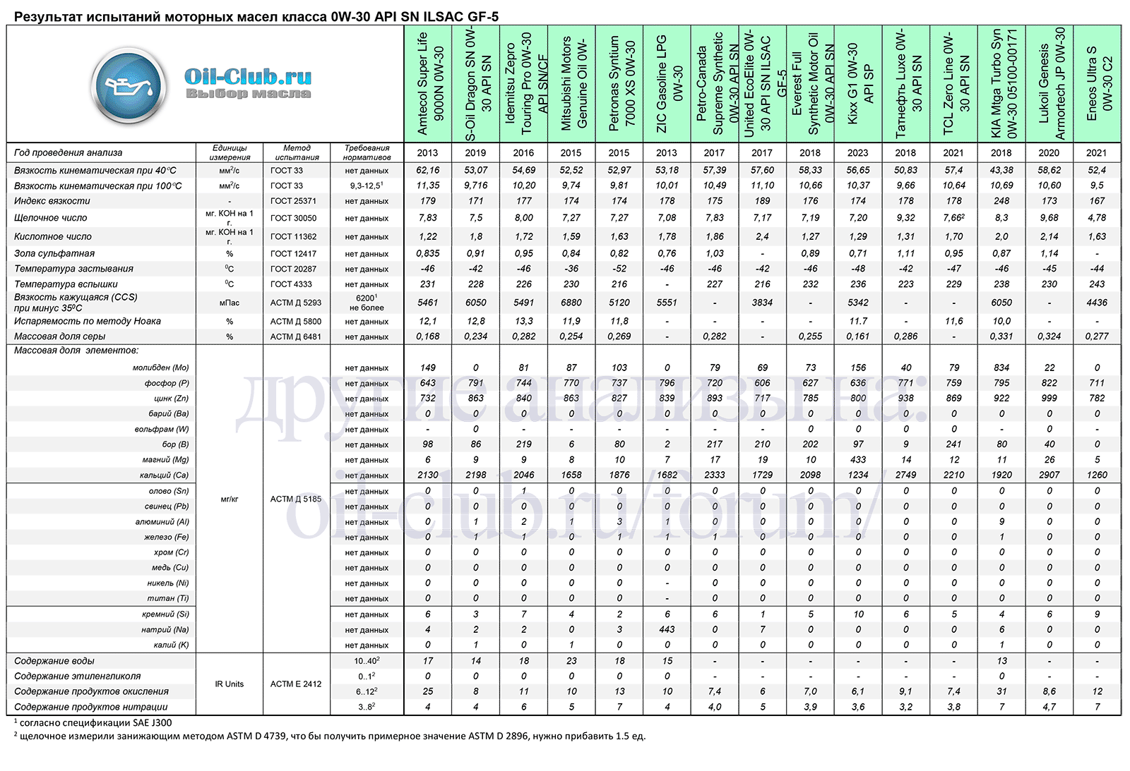

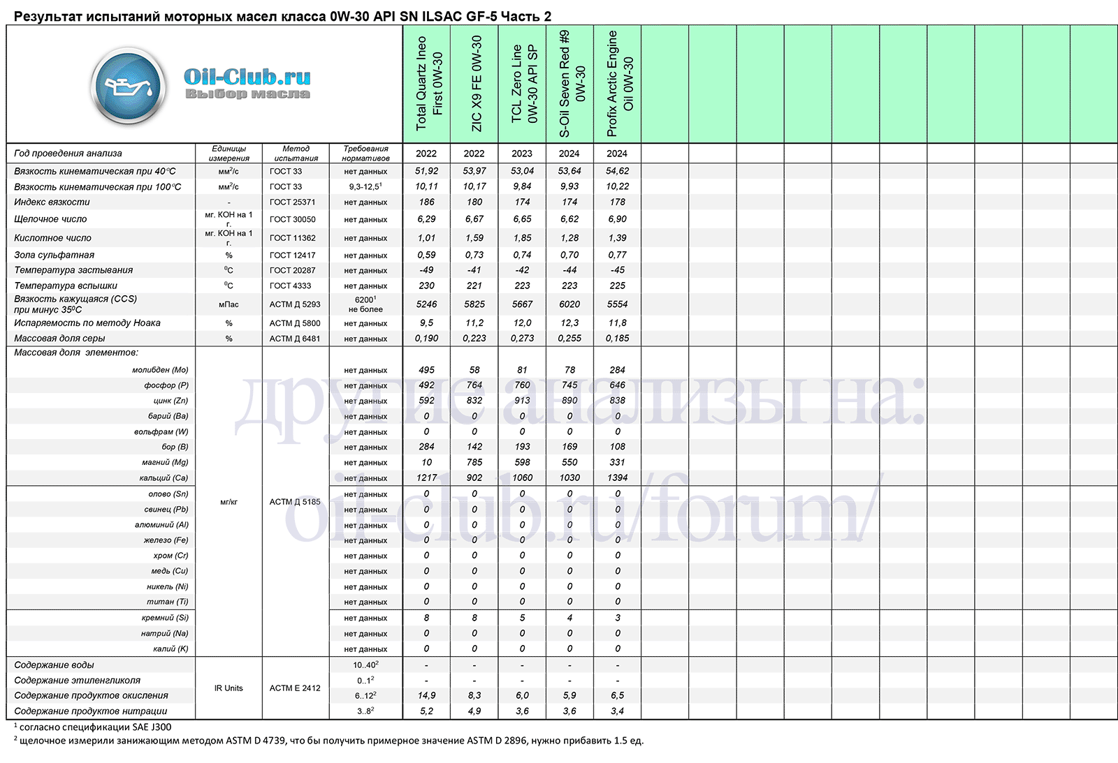

Популярное сообщение torcon 65 239 Опубликовано: 20 июня 2016 Популярное сообщение Поделиться Опубликовано: 20 июня 2016 Сводная таблица масел стандарта API SP ILSAC GF-6 0W-30 за составление таблицы спасибо форумчанину Strelec. последняя редакция 14.06.2023 Проделана громадная работа, на которую потрачено очень много средств и времени, форумчан Oil-Club.ru. Спасибо всем! Получилось действительно независимое лабораторное исследование того, что имеется на рынке из масел 0W-30 стандарта API SN ILSAC GF-5 (так же здесь до кучи добавлены API SM). Эти сводные таблицы будут полезны многочисленным владельцам новых автомобилей Honda, Toyota, Lexus, Infiniti, Mazda, Subaru, Mitsubishi, Suzuki, Huyndai, KIA итд. 0W-30 API SN ILSAC GF-5 New.pdf В таблице принимали участие следующие анализы Ойл Клуба: 1) Amtecol Super Life 9000N 0W-30 2) S-Oil Dragon SN 0W-30 API SN 3) Idemitsu Zepro Touring Pro 0W-30 API SN/CF 4) Mitsubishi Motors Genuine Oil 0W-30 5) Petronas Syntium 7000 XS 0W-30 6) ZIC Gasoline LPG 0W-30 7) Petro-Canada Supreme Synthetic 0W-30 API SN 8) United EcoElite 0W-30 от 26.09.2017 9) Everest Full Synthetic Motor Oil 0W-30 API SN 10) Kixx G1 0W-30 API SP 11) Татнефть Luxe 0W-30 API SN 12) TCL Zero Line SN 0W-30 2021 13) Kia Mega Turbo Syn 0W-30 API SN, ACEA C2 05100-00171 (без ILSAC GF-5) 14) Lukoil Genesis Armortech JP 0W-30 15) Eneos Ultra S 0W-30 C2 16) Total Quartz Ineo First 0W-30 17) ZIC X9 FE 0W-30 API SP 18) TCL Zero Line 0W-30 API SP 19) S-Oil Seven Red #9 0W-30 (после проверки в УРЦ некоторых параметров добавить в табоицу) 20) Profix Arctic Engine Oil 0W-30 API SP 9 Цитата Ссылка на сообщение

torcon 65 239 Опубликовано: 7 августа 2018 Автор Поделиться Опубликовано: 7 августа 2018 Добавил масла 9) Everest Full Synthetic Motor Oil 0W-30 API SN 10) Kixx G1 0W-30 API SN/CF ILSAC GF-5 2 Цитата Ссылка на сообщение

torcon 65 239 Опубликовано: 4 сентября 2018 Автор Поделиться Опубликовано: 4 сентября 2018 11) Татнефть Luxe 0W-30 API SN добавлено 0 Цитата Ссылка на сообщение
