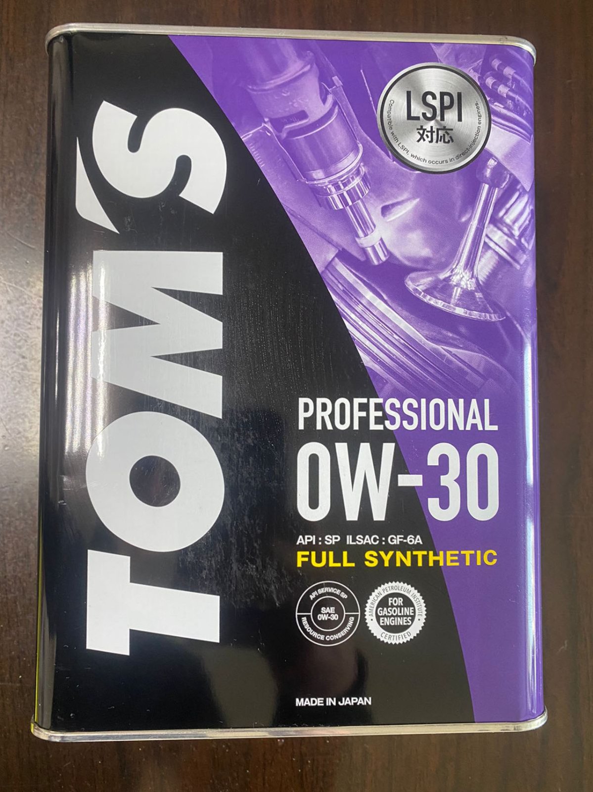

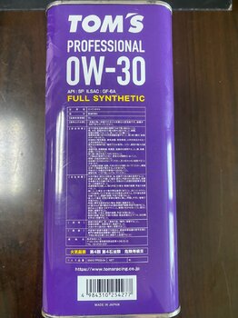

TOMS Professional 0W-30 API SP ILSAC GF-6A URC копия.jpgTOMS Professional 0W-30 API SP ILSAC GF-6A 1.jpegTOMS Professional 0W-30 API SP ILSAC GF-6A 2.jpeg

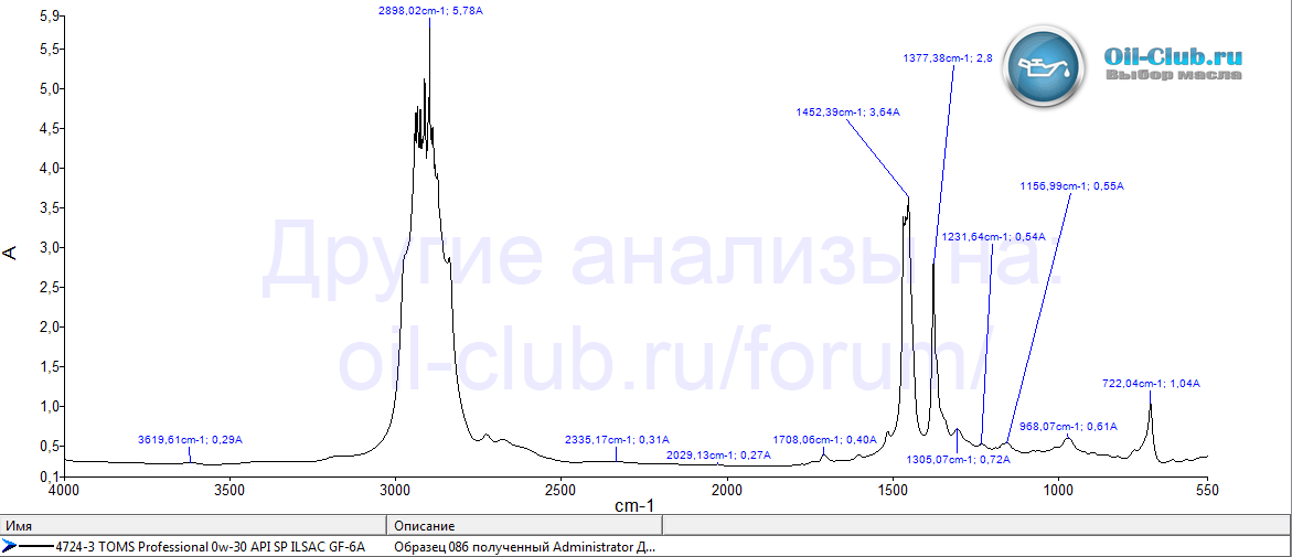

ИК спектр Фурье говорит о том, что масло на основе гидрокрекинга + немного ПАО. Все по классике масло-строения API ILSAC, дисперсантов не много, на короткие интервалы смены. Есть антиоксиданты фенольного и аминного типа.

00410-TP030-04 - Tom’s Professional 0W-30 API SP ILSAC: GF-6A 4L
