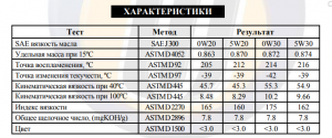

Заявленные характеристики:
Масло заявлено как: API SN; ILSAC GF-5

Отличная нулёвка для средней полосы России.Кислотное правда хотелось бы поменьше.Великовато как мне кажется.
НОАК постяснились проверить? ;) Сразу было бы видно что кряк :bad:
Бог любит троицу. :)
На этот раз CCS проходной, но заваленная температура вспышки. ;)
С другой стороны, современный пакет присадки, где кальция меньше двух тысяч ppm.
Так они вроде и не скрывали что масло на гидрокрекинге (с добавлением ПАО) :)
Высокое кислотное это особенность лаборатории.
Вот например анализ того же самого масла в МИЦГСМ - там кислотное ниже. (кстати что не исключает особенность МИЦГСМ тоже :) )

Только мне так кажется, что в анализе мицгсм масло на более жирном пакете присадок чем в последнем анализе?:-\
а эти 2 анализа в разных лабораториях сделаны для масла из одной партии или из одной и той же канистры? или это может реально скачет так качество? то одно вылезет за пределы, то другое?
