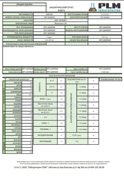

Valvoline Maxlife 5W-30 + Valvoline Synpower 0W-40 отработка на Toyota Avensis после 2500км (после ремонта двигателя)
Пояснение от автора: "Причина ремонта : пробой газов по микротрещине в головке блока .Бурбалки шли в расширительный бачок радиатора.
Ну и естественно антифриз попадал в четвертый цилиндр.Хочу отметить двиг. не троил тяга если и уменьшилась то совсем не значительно. Проездил я так около восьми тыс. Потому как машина нужна была "позарез" да и денег на ремонт не было.  При ремонте были поменяны : головка , распредвал  с муфтой VVTi и его вкладыш (почти кабздец ему был) ,цепь, успокоитель и натяжитель, маслосъёмные колпачки , поршневые кольца , вкладыши коленвала. На все трущееся наносилась смазка с содержанием молибдена. Передняя крышка и поддон картера крепятся с герметиком.
А теперь лирика : после шлифовки блока цилиндров был замер износа гильз , токарь сказал если бы гильзы и можно было бы точить ,то этого не надо  делать , износ минимальный. В чём я и убедился сам , после сборки компрессия по цилиндрам была 14.5-14.6 Ну и теперь отработка."от автора отработки Voka65
Версии: Натрий от антифриза, железо от притирки новых деталей, кремний от использования силиконового герметика при ремонте, алюминий скорее всего от вкладыша осталось, либо притирка деталей.
Источник http://www.oil-club.ru/forum/topic/28269-tojta-avensis-d4-analiz-otrabotki-posle-remonta/?p=876498

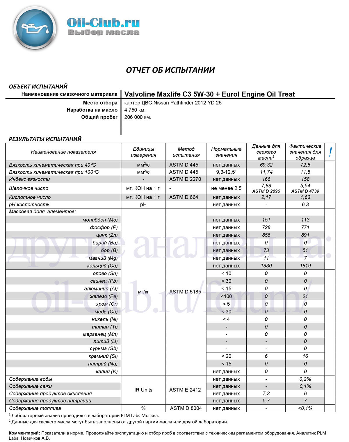

Valvoline Maxlife C3 5W-30 + Eurol Engine Oil Treat на Nissan Pathfinder после 4750км и перегрева двигателя
Valvoline Maxlife C3 5W-30 + Eurol Engine Oil Treat Nissan Pathfinder 4750км после перегрева двигателя Fishman (UAO BASE) копия.jpg
Пояснение от автора: АНАЛИЗ СДЕЛАН ПО ПРИЧИНЕ ЗАКЛИНИВШЕГО НАТЯЖНОГО РОЛИКА И ОБРЫВА ПРИВОДНОГО РЕМНЯ, ЧТО В ИТОГЕ ПРИВЕЛО К ЗАКИПАНИЮ О.Ж. (СТРЕЛКА УШЛА В КРАСНУЮ ЗОНУ), АВТО БЫЛО ЭВАКУИРОВАНО К ОФ ДИЛЕРУ, СКАНИРОВАНИЕ  ПЕРЕГРЕВА НЕ ПОКАЗАЛО (ДИАГНОСТ СКАЗАЛ,ЧТО ПОКАЗЫВАЕТ ПРИ ТЕМПЕРАТУРЕ 136 И ВЫШЕ), НА ДОРЕСТАЙЛЕ БЫЛА ПРОБЛЕМА С МИКРОТРЕЩИНАМИ В ГОЛОВКЕ БЛОКА, О.Ж ПОПАДАЛО В МАСЛО. ВООБЩЕМ РЕШИЛ ПЕРЕСТРАХОВАТЬСЯ И СДЕЛАЛ АНАЛИЗ, ПОСЛЕ СЛУЧИВШЕГОСЯ И РЕМОНТА ПРОЕХАЛ НА ЭТОМ МАСЛЕ ПРИМЕРНО 1500КМ, ПОСЛЕ ЧЕГО ОТОБРАЛ ПРОБУ И ОТПРАВИЛ НА АНАЛИЗ, МАСЛО НЕ МЕНЯЛ, ДО СИХ ПОР НА НЁМ ЕЗЖУ.
Пояснение: В теории, при перегревое двигателя, сильно падает щелочное число и вырастает окисление (более справедливо для длительных перегревов). При повышении температуры вязкость масла падает и слишком тонкая маслянная пленка не обеспечивает смазку между парами трения - начинается разнос двигателя. Но как мы видим до этого не дошло.
Источник: http://www.oil-club.ru/forum/topic/34291-valvoline-maxlife-c3-5w-30-eurol-engine-oil-treat-na-nissan-pathfinder-posle-4750km-i-peregreva-dvigatelya/

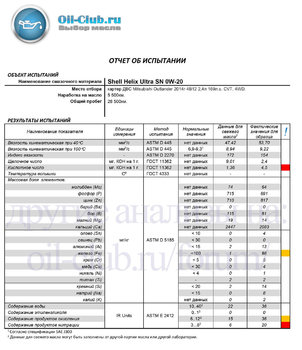

Shell Helix Ultra SN 0W-20 отработка на Mitsubishi Outlander после 5500км
930394536_ShellHelixUltraSN0W-20MitsubishiOutlander55009398907(UAOBASE).jpg.1ad9a4fce53e8ecbba90e44bf717e7e4.jpg
Пояснение: В чем именно причина высокого износа пока не понятно, автомобиль эксплуатируется на севере, наматывает много моточасов, возможно это накоплено просто. Этот анализ показывает как можно убить масло при наложении событий "двигатель убийца масла" + "много моточасов". Масло настолько сработано и исчерпало свой потенциал нейтрализовать кислоты, что кислотное число начало значительный рост.
Источник: https://www.oil-club.ru/forum/topic/35840-shell-helix-ultra-sn-0w-20-otrabotka-na-mitsubishi-outlander-posle-5500km/

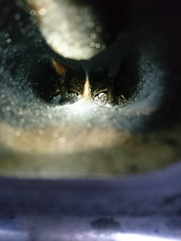

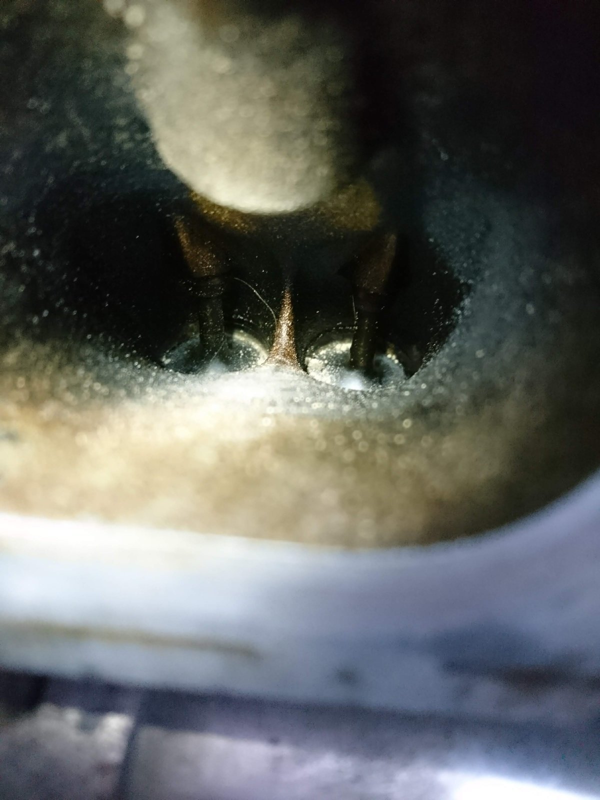

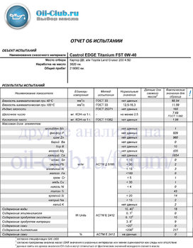

Castrol Magnatec 5w-40 DPF отработка на Toyota Land Cruiser 200 4.5D после 3860км.
Пояснение: По анализу износ цилиндро-поршневой группы. Классическая картина, повышенное содержание металлов группы железо-алюминий-хром. В итоге как потом выяснилось - абразивный износ от песка и пыли.
Пояснение от автора: "Я выкладывал тут отчет о чистоте двигателя при снятии крышки сверху. Открывали для замены прокладки. Так вот, один умелец решил продуть воздухом и куча грязи и песка попала внутрь. Мы все вытирали тряпочками, салфетками, ушными палочками и промывали карбклинерами. Сразу после этого залили то самое масло, которое видно в этом анализе! То-есть со старым маслом даже не заводили мотор, чтоб все провалилось вниз и застряло в фильтре. И уже только после того пошли вжигания с прицепами и эксперименты по созданию прошивки. После чего все чипы тут же были отключены, лишь EGR заглушили.
По анализу: еще даже БОР остался от предыдущей заливки Кератек."
Источник: https://www.oil-club.ru/forum/topic/21625-castrol-magnatec-5w-40-dpf-otrabotka-na-toyota-land-cruiser-200-45d-posle-3860km/
Автор три раза промылся, следующий анализ был уже такой. Если коротко, все в норме.

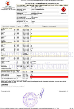

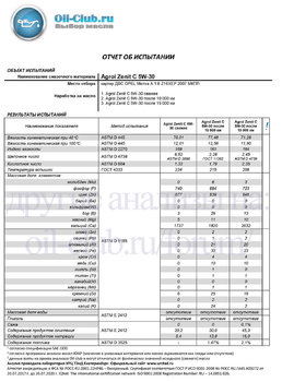

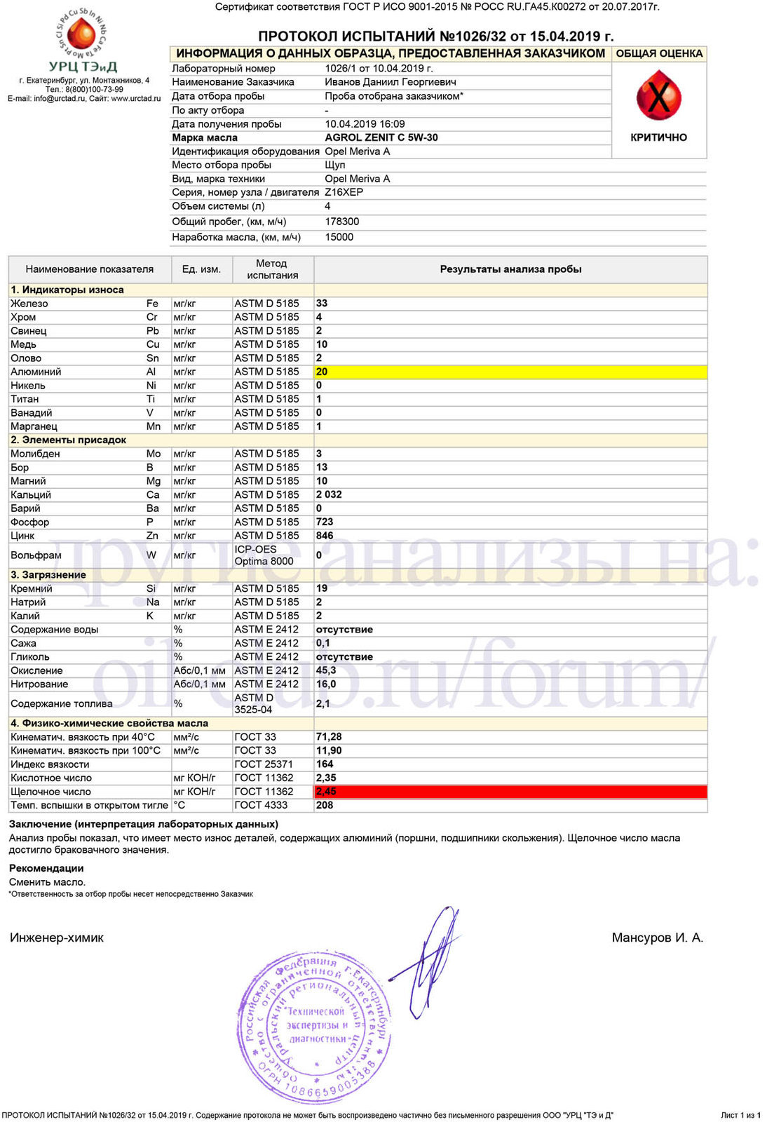

Agrol Zenit C 5W-30 отработка на Opel Meriva A после 10 000км
Agrol Zenit C 5W-30 Opel Meriva 0-10 000-15 000km espes .jpgAgrol Zenit C 5W-30 Opel Meriva 0-10 000-15 000km espes URC.jpg
Пояснение: Анализ интересен тем, что автор проехал с 10 000км до 15 000км и износ не увеличился. Масло немного "постарело" по окислению, нитрации, кислотному числу, но износ железа, алюминия, хрома остался на том же уровне. Как потом пояснил автор, после 10 000км режим эксплуатации у него сильно изменился, в основном начались поездки по трассе, с малым количеством режимов старт-стоп. Анализ показателен в плане определения тяжести условий эксплуатации. До 10 000км была городская эксплуатация, после 10 000км в основном легкие режимы трассы. Отвечает на вопрос, на сколько городская эксплуатация отличается от трассы... На сколько легче двигателю работать на постоянной скорости.
Источник: https://www.oil-club.ru/forum/topic/34611-agrol-zenit-c-5w-30-otrabotka-na-opel-meriva-a-posle-10-000-km/

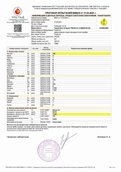

Toyota Gear Oil Super 75w-90 GL-5 (08885-02106), отработка с раздаточной коробки Toyota IST, после 15880км
Пояснение: Раздатка работала на сухую 2 года или 18743км., масло слили, залили новое - опять слили, анализируемое масло было залито уже как 2ое после случившегося голодания. Износ металлов все равно немного повышен. Раздатка еще функционирует.
Источник: https://www.oil-club.ru/forum/topic/47002-toyota-gear-oil-super-75w-90-08885-02106-receptura-2018-razdatka-toyota-ist-15880km-grafik-fure/

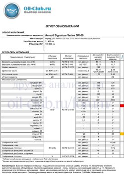

Amsoil Signature Series 5W-30 API SN отработка на Infiniti G25 после 11400км
Объяснение: Обнаружено большое содержание свинца - свинец это материал подшипников скольжения. Через некоторое время мотор все таки стуканул. Вкладыши...
Источник: https://www.oil-club.ru/forum/topic/26537-amsoil-signature-series-5w-30-api-sn-otrabotka-na-infiniti-g25-posle-11400km/

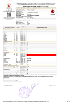

Neste Turbo LXE 10W-30 отработка на Toyota 4 Runner после 13800км
Объяснение: Лабораторный анализ показал высокое содержание натрия и калия, что обычно является следами попадания антифриза в масло. Было решено вскрывать двигатель и искать причину попадания антифриза. В итоге найдена протечка возле 6го цилиндра.
"Как и предполагал тосол уходил в масло после остановки мотора.
Прогар прокладки 6го цилиндра распространённая болячка. Возле него выхлопы объединяются. Он больше других термонагружен."
Источник: https://www.oil-club.ru/forum/topic/73306-neste-turbo-lxe-10w-30-otrabotka-na-toyota-4-runner-posle-13800km/
