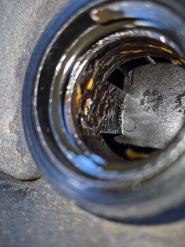

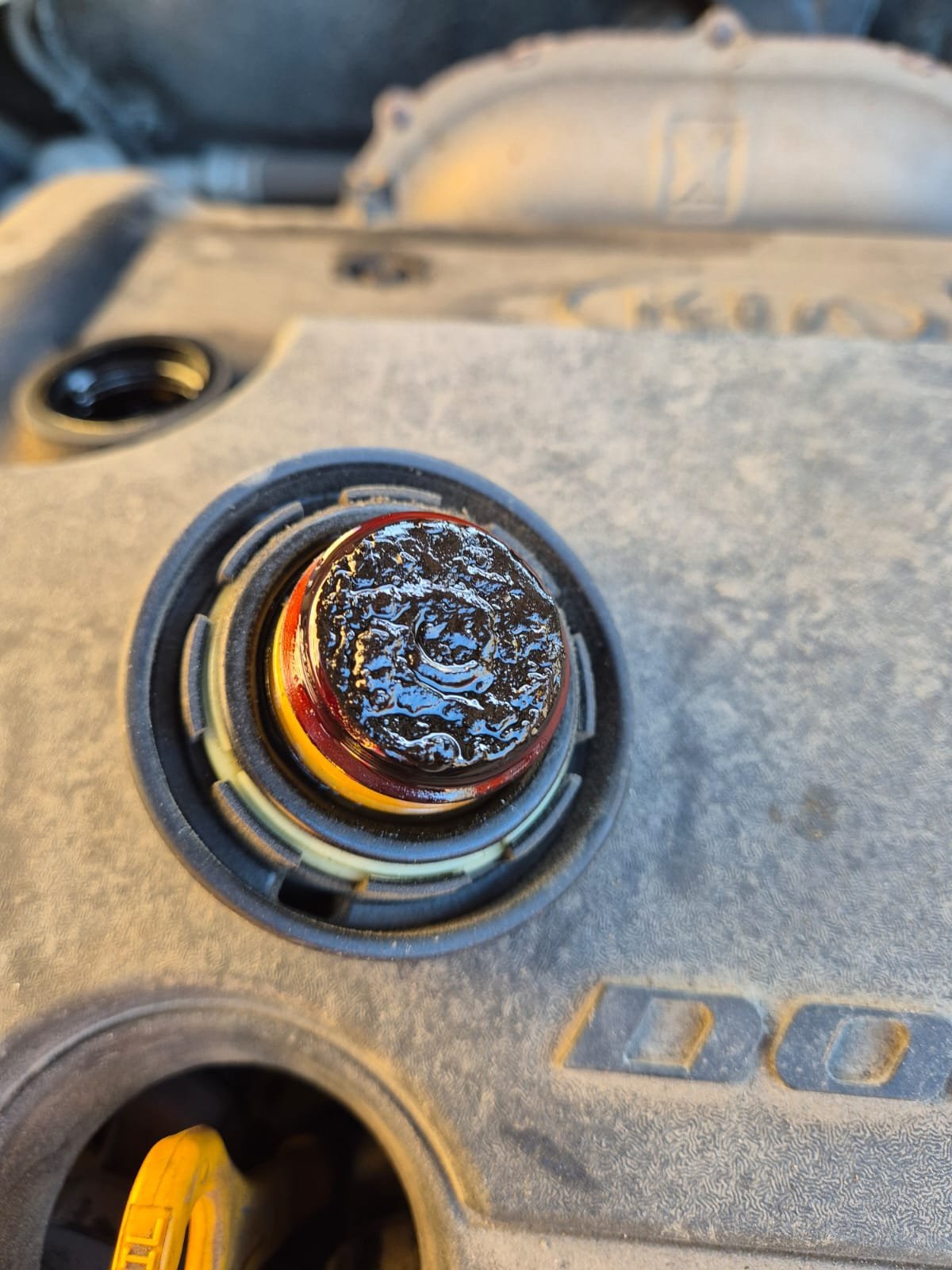

Komatsu FG25T16 (двиг. Nissan K21) - масло 15W-40 - клин
Комментарий: В погрузчике Komatsu ОЧЕНЬ долго не меняли масло, в итоге двигатель словил клина (от чего словил, точно не известно). Просто наглядный пример, как деградирует масло, если его очень долго не менять.
1) сильно загустилась вязкость. 15W-40 превратилась в гуталин. Вязкость при 40С = 325cst. У свежих масел 15W-40 вязкость обычно 110-120cst. То есть загущение масла в три раза.
2) кислотное число = 17мгКОН - наверное самое высокое значение кислотного выложенного на Ойл Клубе за много лет.
3) окисление в масле выросло аж до 86 ед. То есть, масло окислилось. Обычно это приводит к повышенной коррозии деталей двигателя и образованию отложений.
4) очень много металлов износа - поршней, подшипников скольжения. Может это накопившиеся металлы за весь срок эксплуатации, а может от поломки, а может от коррозии в кислотной среде, а может все сразу.
5) Высокая нитрация = 27.
Источник: https://www.oil-club.ru/forum/topic/80554-komatsu-fg25t16-dvig-nissan-k21-maslo-15w-40-klin/

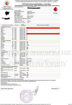

KSMG Optimal FE 5W-30 отработка KIA CEED после 18 669 км
Комментарии torcon: На масле сильно перекатали, 18 669км на двигателе убийце G4FC. Судя по выросшей нитрации 28, где то 500мч, +-50мч. В итоге окисление выросло до 46 (у свежих масел без эстеров обычно 6-12). Масло деградировало, загустилось, потеряло легкие фракции - в итоге вязкость повысилась на 41% с 9,8 до 13,85. Кислотное выросло до 6,62мгКОН. То есть, масло уже не в состоянии нейтрализовать кислоты возникающие в двигателе. pH кислотность опустилась до 2,83 - среда где то между лимонным соком и уксусом (это все условно конечно). На износе это пока никак не сказалось, он просто накопился за много моточасов. Масло понятно тут не причем. Двигатель убийца + перекат.
Источник: https://www.oil-club.ru/forum/topic/91884-ksmg-optimal-fe-5w-30-otrabotka-kia-ceed-posle-18-669-km/

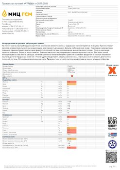

Sintec Premium 9000 5W-40 A3/B4 SN/CF отработка на Great Wall Hover H3 после 6 826 км и 374 мч
Пояснения от автора:
17.09.2025 в 18:48, Andretti сказал:
к пробегу 50т.км дважды поднимало голову из-за перегрева, после была доработана система охлаждения дальнего цилиндра и перегревы почти прекратились, за 12 т.км перегрелась (выше 100 градусов) один раз
Комментарий torcon: По анализу отработки видно высокое содержание металлов износа железо-алюминий и натрий. Железо и алюминий может быть (но не обязательно) материалы цилиндров и поршней. Натрий от антифриза. Либо отмывает старое, либо проблема решена не до конца - подтекает где то. То есть, это уже третья смена масла после ремонта двигателя.
Источник: https://www.oil-club.ru/forum/topic/94272-sintec-premium-9000-5w-40-a3b4-sncf-otrabotka-na-great-wall-hover-h3-posle-6-826-km-i-374-mch/
