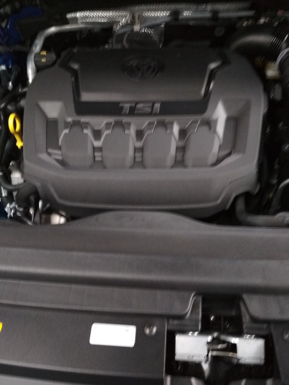

28 минут назад, Skif_tlt сказал:
Никаких и, официалы требуют 502 допуск. При этом спокойно заливают и масла 504, если их об этом попросить))
Так это это да)) ВАГ перестраховывается, но то что в гарантийный tsi стали лить 502 допуск, для меня это что-то новенькое.
Только что, Calita сказал:
Наклейка с завода, на товарной машине)) жаль не сфоткал

18 часов назад, Skif_tlt сказал:
Буду у дилера Шкоды через пару недель сфоткаю специально, если такие наклейки там есть.

Вот сегодня сфоткал
