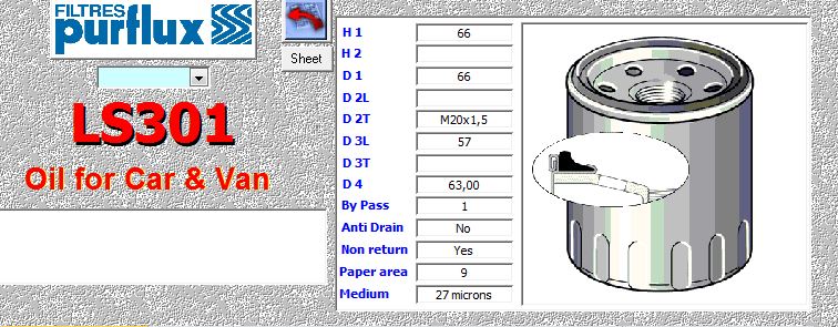

LS305 отсутствует в программе на Автомаркет
Кросс на LS301- FRAM PH5594A

@alex674,
У каждой компании свой подход к  тому, что нужно показывать потребителю. MH считает нормальным одно, Sogefi- другое.
