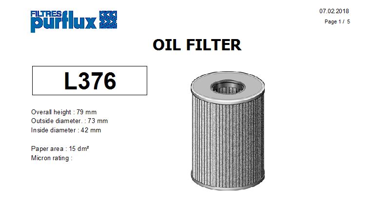

@Androy, добрый день!
Подскажите материал и характеристики БМВшного PURFLUX L376.
@WRX,
@Androy, спасибо! Это целлюлоза? Жаль что нет уровня фильтрации.
У меня в каталоге материал не отражается. Скорее всего бумага.
