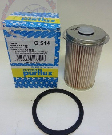

может ли фильтр пурфлюкс быть уложен не елочкой, в частности топливный фильтр C514?
Может!
Не все  фильтры с укладкой шеврон- технология хоть и простая, но требует  дополнительного оборудования и очень  требовательна к тонкой настройке плиссировочных машин.
Пока шеврон  применяется на 2 заводах- оба во Франции. С 2019 года будет еще одна машина на заводе в Словении.

раньше просто когда заказывал он был елочкой. получается при заказе никак нельзя предугадать какого вида придет фильтр? степень фильтрации одинаковая у обоих фильтров?
Только если  заранее пытаться понять, где сейчас производят фильтр. По-другому никак не предугадать.
Тут все просто- если этот фильтр из "уходящего" автопарка, то с высокой вероятностью  его производство перенесено на другой завод или  же вообще, фильтры закупаются  у сторонних производителей.
С другой стороны, если он в фирменной упаковке, то это уже само по себе гарантия. Ну и в качестве информации- у Sogefi новейшие  масляные картриджи для ВАГ тоже все с прямой укладкой...

COOPERSFIAAM FILTERS FA5787 вот этот не знаю ваш или нет(вроде иногда пишут что относится к sofegi), уложен был елочкой но раздут фильтрующий материал к середине фильтра.
purflux c514 привезли какой то неаккуратно выполненный : перекос фильтровальной бумаги от верха к низу.
три предыдущих фильтра покупались в интернет магазине. поехал по магазинам в городе у которых есть склады, в надежде найти фильтр елочкой. такого не нашел, взял аккуратно выполненный пурфлюкс с514

Ну если герметик слегка выступает вверх от края шайбы, то это не дефект, это особенность технологии- много герметика машина наносит в расчете на укладку шеврон. Вот герметик иногда и выступает. Но на свойства фильтра это не влияет. Правда, если это Ваше эстетическое восприятие угнетает, то тогда это проблема, но я бессилен в ее решении :(
Случается такое с фильтрами- я не в курсе реальной причины, но вот такую раздутость и перекосы  я встречал. Браком или  критическим недостатком не является, но  согласен, выглядит не эстетично.
