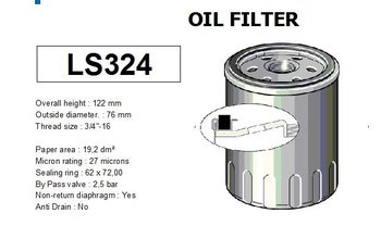

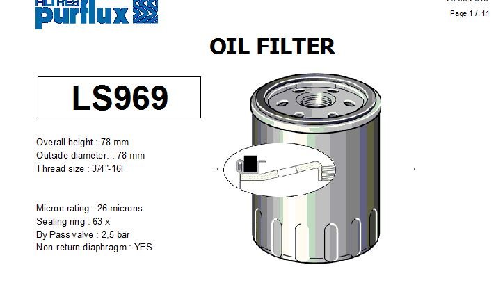

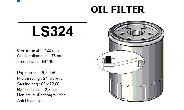

Здравствуйте. Подскажите в чём разница между LS324 и LS969 помимо того, что LS324 чуть длиньше.
В 24.09.2019 в 21:11, lzsound сказал:
Я так вижу, что они немного для разных двигателей. А так. Данные на скриншотахю если будут вопросы, напишите на russia-aftermarket@sogefigroup.com я по мере возможности отвечу
7 часов назад, Androy сказал:
Ок, спасибо. Как я и думал кроме высоты никакой принципиальной разницы. И да 324 не для моего Мотора в отличии 969, но я 324 уже юзал и анализ отработки показал что всё оч. хорошо. Может 969 с синтетическим фильтрующим материалом?

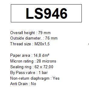

Androy, добрый день!
Можно узнать по фильтрам LS919, LS933, LS946 площадь филитрации, давление открытия перепускного клапана, уровень фильтрации?
А по этим фильтрам можно получить информацию?
В 27.9.2019 в 07:48, Max89 сказал:
image.png.7c4c32b18d5e0ef52c6ff84525e6bf70.pngimage.png.85faa2a51a50e13de333d9926d5bbbde.pngimage.png.e12c499db211a9a62414e0866523c849.png
Благодарю!
