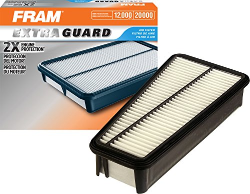

Toyota 17801-31090, у вас есть аналогичный продукт, чтобы он был выполнен из бумаги, либо синтетика + бумага?
@Euro,
Насколько я понимаю, это воздушный фильтр.
Воздушники всегда делают из бумаги, ну только если это не китайцы китайцы :)
А так по кроссу это CA9683 - фильтр есть только во Fram
Изменено пользователем Androy
Это он ?
@Zamok,
О взаимозаменяемости сказать не могу, различие в  будем называть высоте фильтра- А1305 выше, за счет большего количества бумаги.Остальные размеры совпадают.
Это он ?
Не знаю, я если честно, его и не видел живьем.
Это он ?
У вас американская версия, европейская будет такой:
