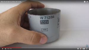

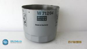

Стандартная коробка Mann, указана страна производства Made in Germany.
Корпус фильтра окрашен в серебристый металлик (я серьезно). На корпусе Made in Germany.

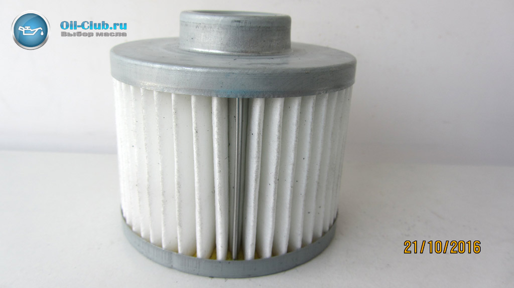

Фильтрующая катушка на пять! Толстый фильтрующий материал, толстые складки, очень жесткий - не раскиснет после долгой эксплуатации. Складки уложены часто.

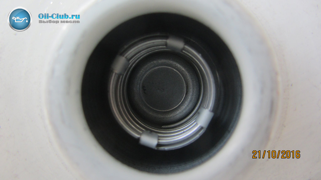

Перепускной клапан выполнен "одной дырой". Так же с обратной стороны есть пружинный противодренажный клапан.
Основной противодренажный клапан выполнен из силикона. Очень упругий, тонкий лепесток, схлапывается отлично, обратную форму принимает быстро. На пять!

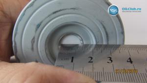

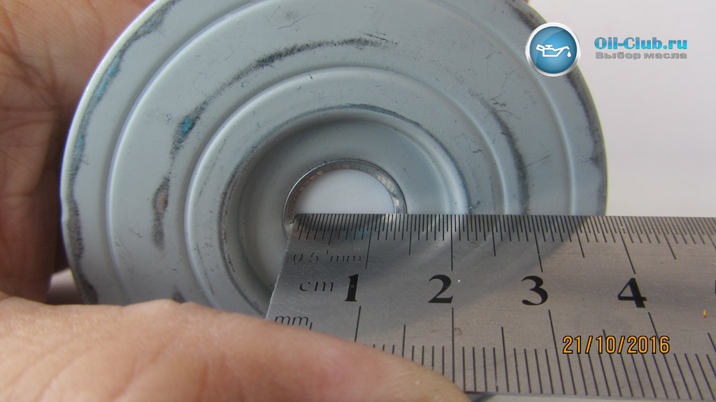

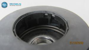

Резьба нарезана чисто - идеально чисто. С торца заусенцев нет. Резьба у Mann W712/94 хитрая каждый виток резьбы имеет внутреннюю канавку.

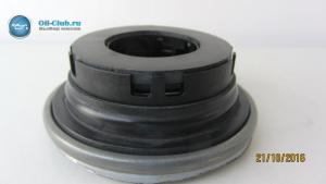

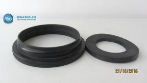

Уплотнительные резинки мягкие и качественные. Та что побольше основная - выполнена из силикона - очень мягкая, выдержит любой мороз.
Пластина низкого профиля - держит все устройство внутри корпуса.

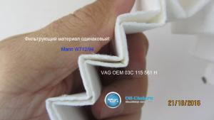

Я специально сохранил фильтрующий материал от прошлого вскрытия VAG OEM 03C 115 561 H - фильтрующий материал идентичен. Обратите внимание фильтрующий материал армирован для жесткости - жесткой капроновой сеткой.

На корпусе фильтра сверху, если посветить ультрафиолетовым фонариком, то появится код с датой производства. По крайней мере на моих немецких так было. Я сначала код не мог найти, а после посветил, и он как подзарядился и стал видным и без фонарика.
Подтверждаю. Даже на 914/2 есть такое.
Помимо даты под УФ указана еще на корпусе в прямоугольной рамке
Без УФ тоже можно разглядеть надписи на свету под определённым углом (покрутил, нашёл нужный)... главное знать, что пытаться увидеть.
Т.е. если нет УФ под рукой, то или под яркой лампой или солнцем так же можно определить настоящий или нет фильтр.

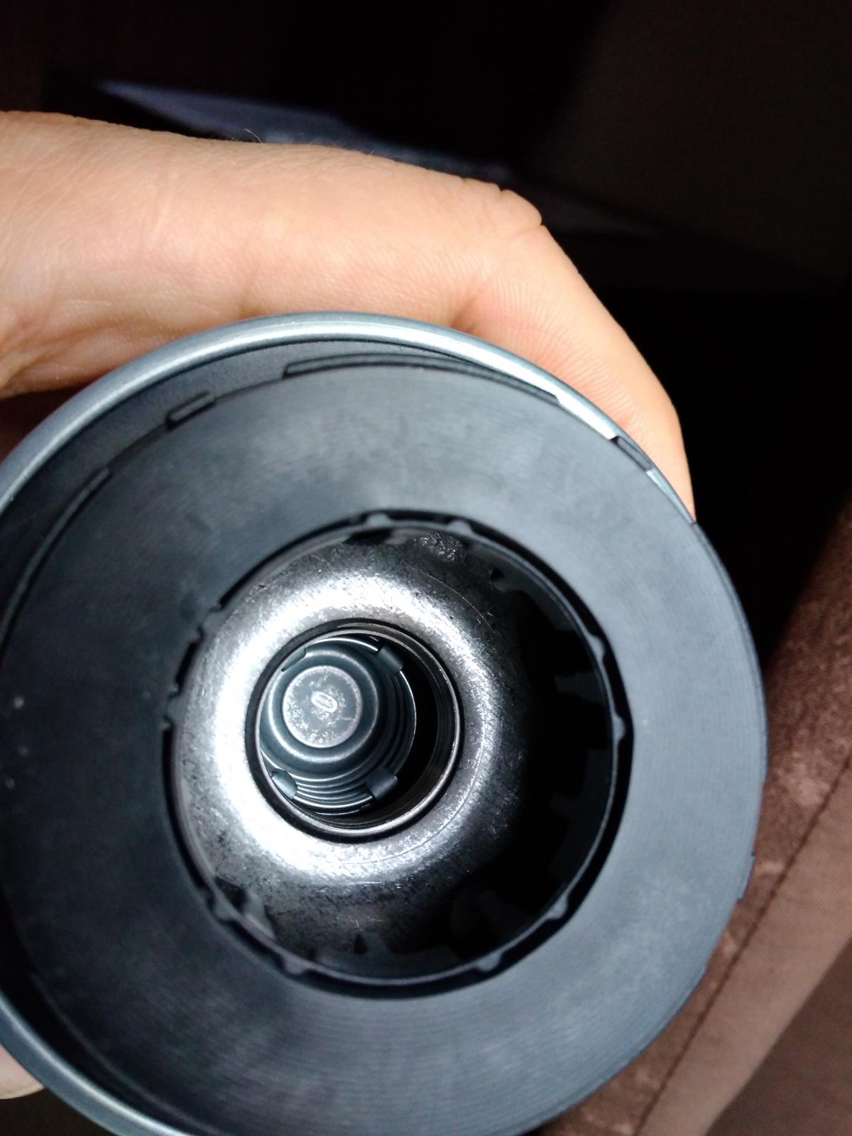

Кто сталкивался? цифра "Ноль" внутри
Видел без нее и с восьмеркой, а тут ноль, по всем остальным признакам похож
еще сбоку 1605 вместо 1505
у.ф. лампы нет (
Изменено пользователем zhanbolgov
@zhanbolgov, вопрос-то в чем, собственно? Да, на подпружиненном антидренажнике есть 0. У тебя оригинал - и так видно.

вопрос как раз в подлинности, спасибо за ответ! :)
Сомнения закрались после этой статьи
https://www.drive2.com/l/10426191/
тут как раз в паленом Ваговском фильтре Нолик внутри  на подпружиненном антидренажнике , а в настоящем нет цифр внутри
И на корпусе еще сбоку цифру 1605 ни где на просторах интерента не встречал, в остальном все соответствует оригиналу
Значит фильтры, выпущенные в мае 16г. не делали селфи.
