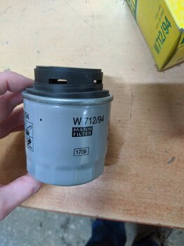

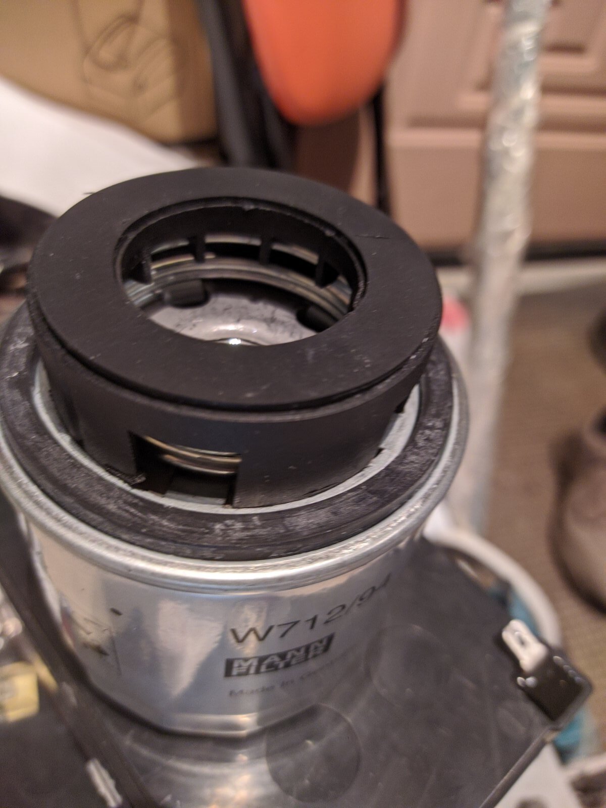

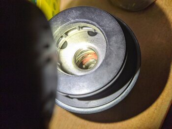

попытался забрать в питре у надежного поставщика 712\94 за 971р. левый левак: коробку не смотрел, но цвет отличается, резьба хреновая с облоем, внутри желтая бумага видна, после этого забыл проверить краску на корпусе и клапан, оштамповку, резинки. фото прилагаю.

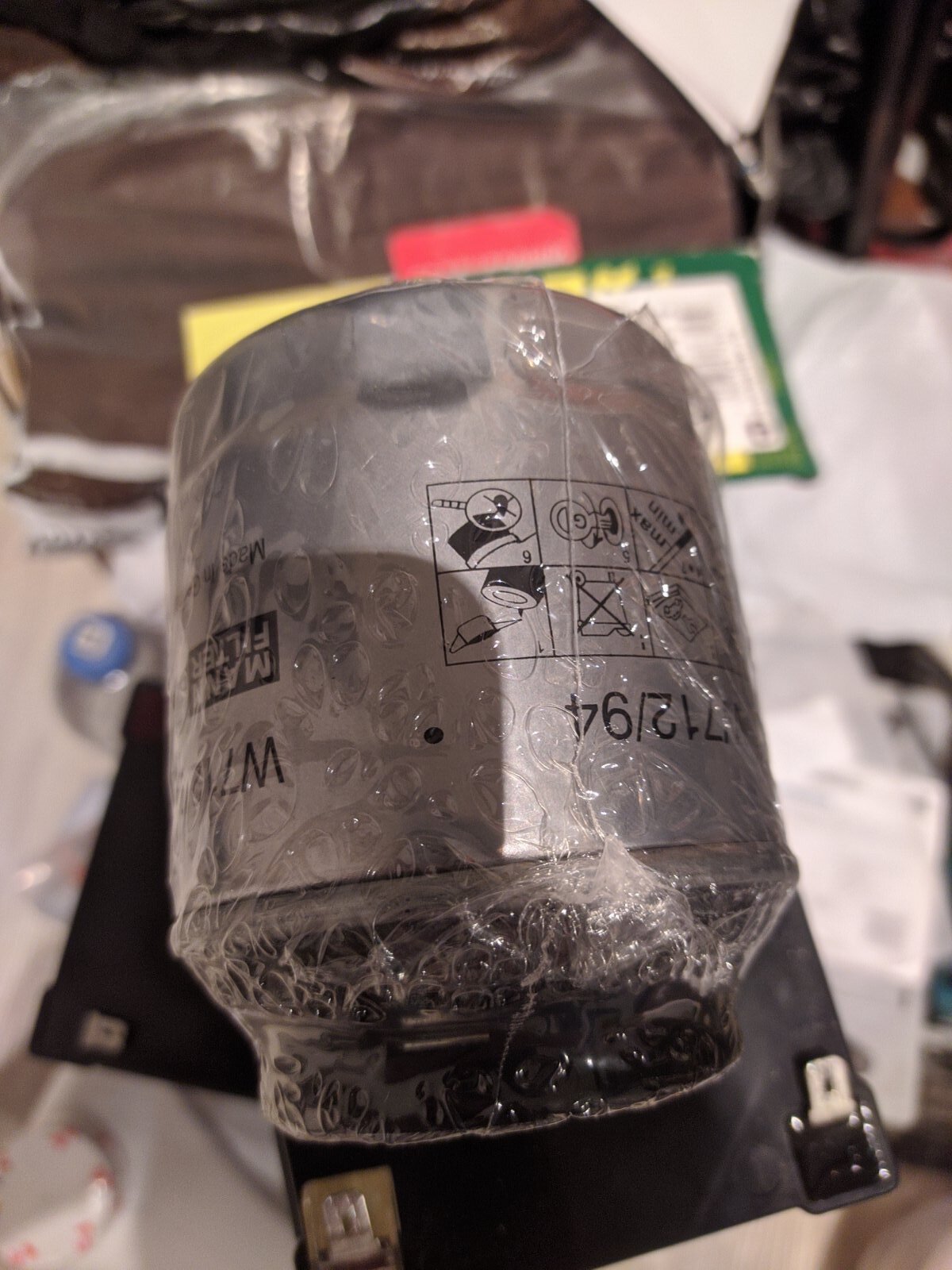

также в этой же питре за ноябрь 21г попался такой фильтр за 500р: тяжелее верхнего, на обоих нет уф-маркировки, в пакетике, глянцевый, резинка неправильная (93), резинка мелкая то ли запачкана (то ли тальком посыпана), облоев-заусенцев на резьбе нет (вроде с канавками?) пальцем провел,  бумаги не видно, внутренний клапан с царапиной (сам сделал) продавливается с довольно хорошим усилием, надписи на корпусе не стираются и выглядят качетвенными.
по мне как качество очень хорошее, как оригинал, но с неправильной маркировкой.
кто что скажет? (фильтр на руках в отличие от левака сверху)
15 часов назад, ivanz сказал:
кто что скажет?
Говно говном.
второй не так должен выглядеть? (кроме марк 94)
13 минут назад, ivanz сказал:
На форуме есть распил настоящего W712/94. Отличий масса. Начиная с уплотнительного кольца.

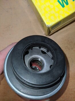

01.02.2023 в 03:21, Dimmy сказал:
А это что за хрень? Манн начал выпускать w712/94 в варианте для бедных или это тупо подделка?
romeo, это тупо фильтр, произведённый в Китае на заводе MANN.
