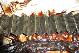

Вскрыл оригинал VAG 03C115561H, он же MANN W712/94.
Изготовление аккуратное, заусенцев нигде нет.
Фильтрующий элемент плотный, ворсистый, уложен в целом ровно и имеет много складок. С внутренней стороны не понятно зачем имеет какую-то пластиковую сетку :unsure:
Обратный клапан из мягкой резины, сжав-разжав моментально принимает первоначальную форму, без складок.
Перепускной клапан довольно тяжело продавливается.
Мое ИМХО качество отличное.

интересно аналоги заменители фильтра MANN W712/94 используют также синтетику ?, mahle, wix-filtron, hengst

интересное сравнение , подделка чтоли ? китай-язык
Это ОЕМ = MANN W712/93. Он уже с синтетическим фильтрующим элементом. Выходит, слева левак, а справа - правак ;)

Обычно армирование шторы используется в фильтрах с синтетической шторой, а тут - не знаю.
Может это связано с конструктивом? Вместо внутренней гильзы, с частыми мелкими отверстиями, использована с большими окнами?
И потому понадобилась "поддержка"?
Link to post
Share on other sites
@konung, вообще-то это и есть синтетическая штора, которая заменила комбинированный фильтроэлемент на фильтрах черного цвета в конце 2013 года. Вот писали о новом фильтре.

первый раз нормальный Mann увидел - где сделан фильтр и для кого? Как я понимаю это фильтр увеличенного срока службы для лонглайф интервалом поэтому армирован.

@torcon, это серия фильтров для VAG: 1.2/1.4 TSI, 1.6 MPI плюс у него пара-тройка вариаций. Раньше фильтрующий материал был комбинированный желтого цвета (целлюлоза+синтетика), а сейчас чисто синтетический для более долгой службы. Вот прежний вариант.

W 712/94 также ставится на двигатель CFNA.
Вопрос специалистам: нашёл у себя в загашнике чёрненький 712/91 и при замене масла на Шкоде Фабике он был установлен. Тему почитал только сегодня и выяснил, что фильтр теперь обновлён до 712/94. Минусы при пользовании таким фильтром будут?
Осенью (ноябрь) планирую заменить масло и поставить "правильный" - /94.
Link to post
@Knop, на разумный интервал никакой разницы.
